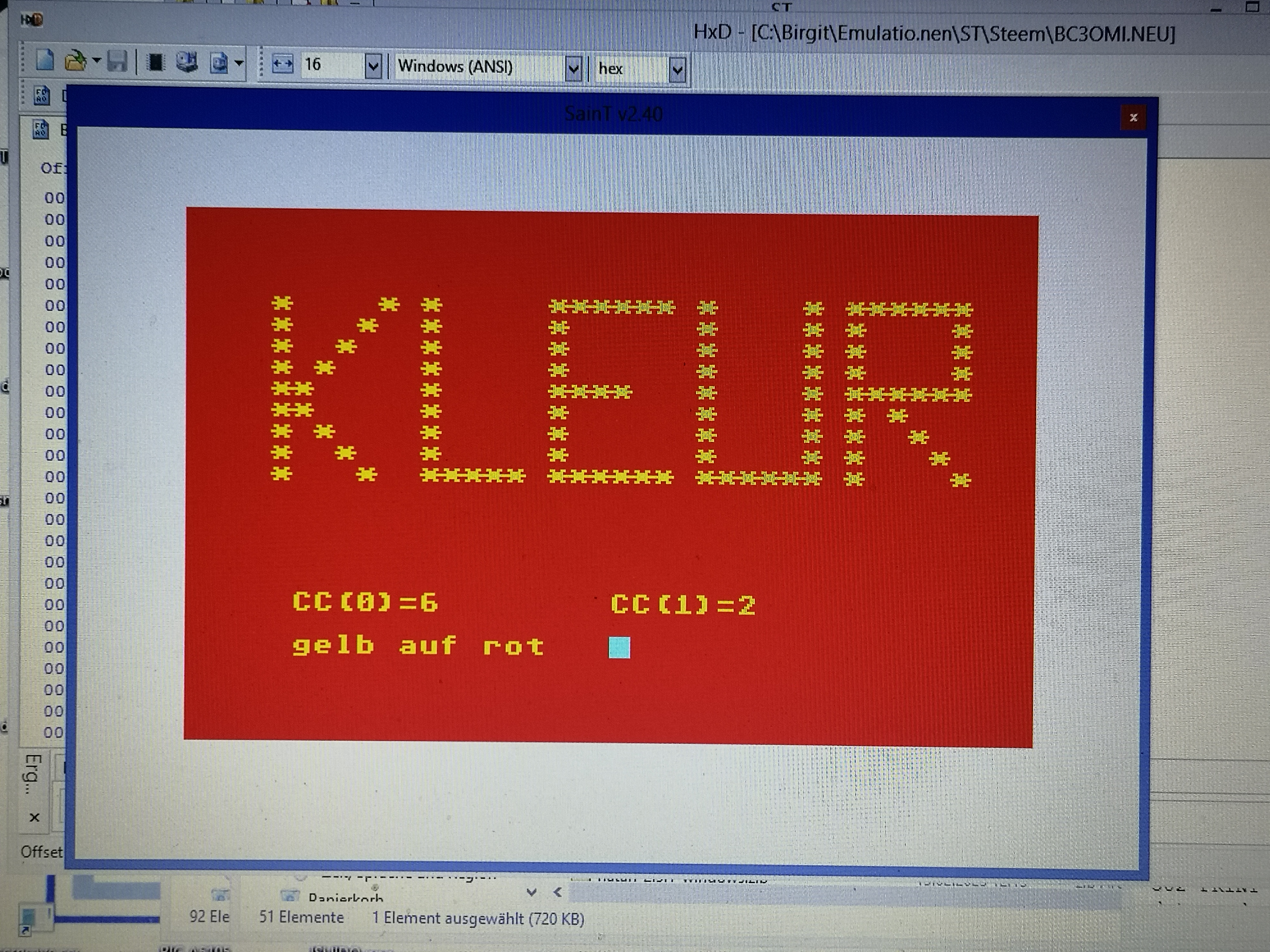

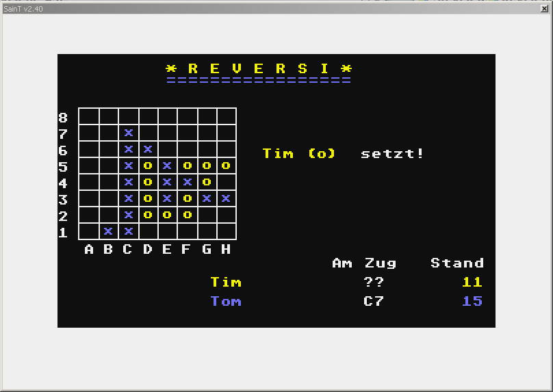

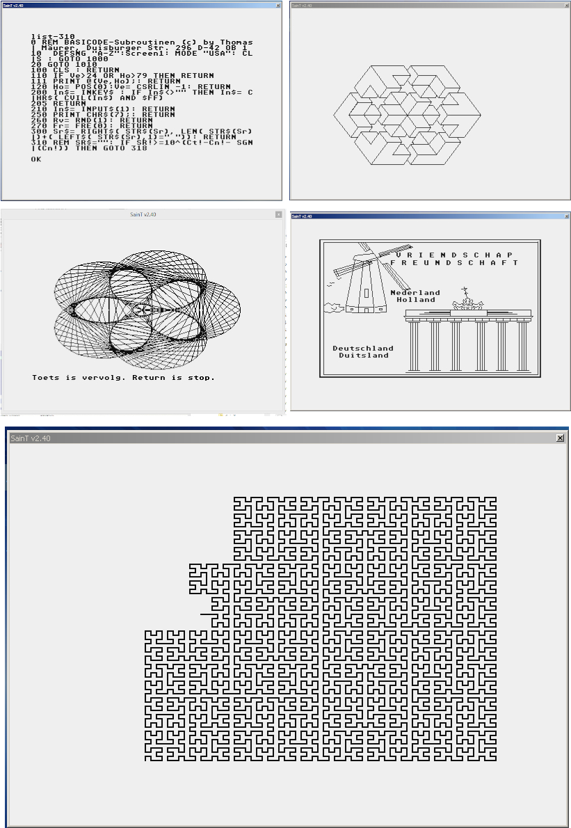

Mit der farbigen Pixelgrafik geht es voran:
IMG_20230220_221038.jpg Für die Sound-Routinen brauche ich einen kleinen Hinweis. Welchen Wert von 1 bis 4095 muss ich verwenden, um den Kammerton a (440 Hz) zu erhalten? Das Handbuch schweigt sich darüber aus.

Im Grafikbetrieb kann Text an beliebige Positionen ausgegeben werden, doch offenbar nur mit weißem Hintergrund. Läßt sich das ändern, kann eine andere Farbe für den Hintergrund des Schriftzeichens gewählt werden?

Im OMIKRON Basic positioniert LOCATE so wie auch PRINT @ lediglich den Textcursor, zumindest ist es in Version 3.5 noch so.Biorhyth.jpg

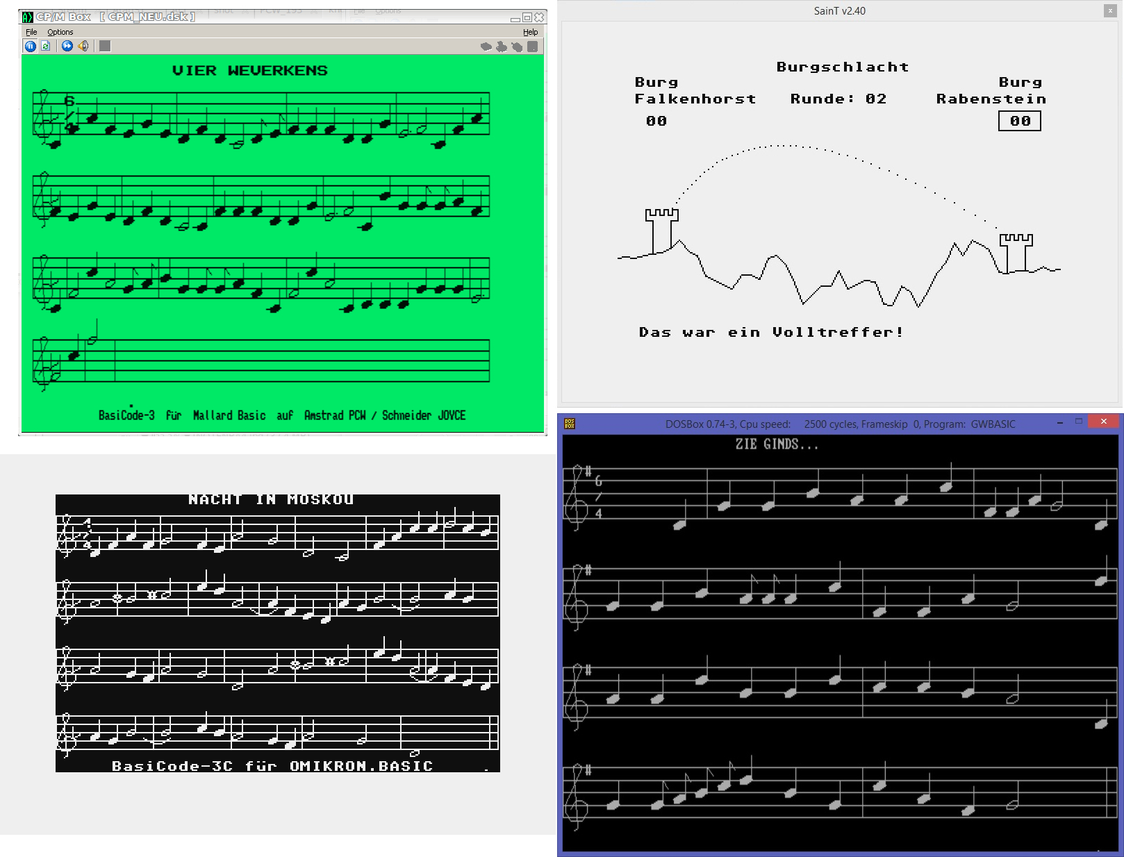

AnhängeGröße
Biorhyth.jpg37.2 KB

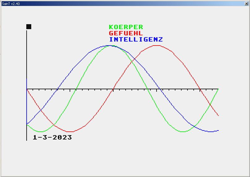

BC-Tom schrieb: Im Grafikbetrieb kann Text ... offenbar nur mit weißem Hintergrund ausgegeben werden. Läßt sich das ändern, kann eine andere Farbe für den Hintergrund des Schriftzeichens gewählt werden?
Weiß wirklich niemand eine Antwort? Auch nicht auf die anderen beiden Fragen?
Entgegen der Norm verwende ich erst einmal, um das Problem zu kaschieren, einfach weißen Hintergrund im Grafikbetrieb, das wirkt nur selten störend. Wenn doch, muss einfach der Screenshot im Nachhinein invertiert werden: siehe das Tag- und-Nacht-Bild in der vorletzten Bildreihe.
Ohne diese drei offenen Probleme ist der Bascoder weitgehend "ausgereift". Wenn man sich mit zwei weiteren Farben neben schwarz und weiß zufrieden gibt, kann man auch die feinere 80-Spalten-Auflösung nutzen (USA-Kartoffelstaaten oben im Bild).Geografie.jpg

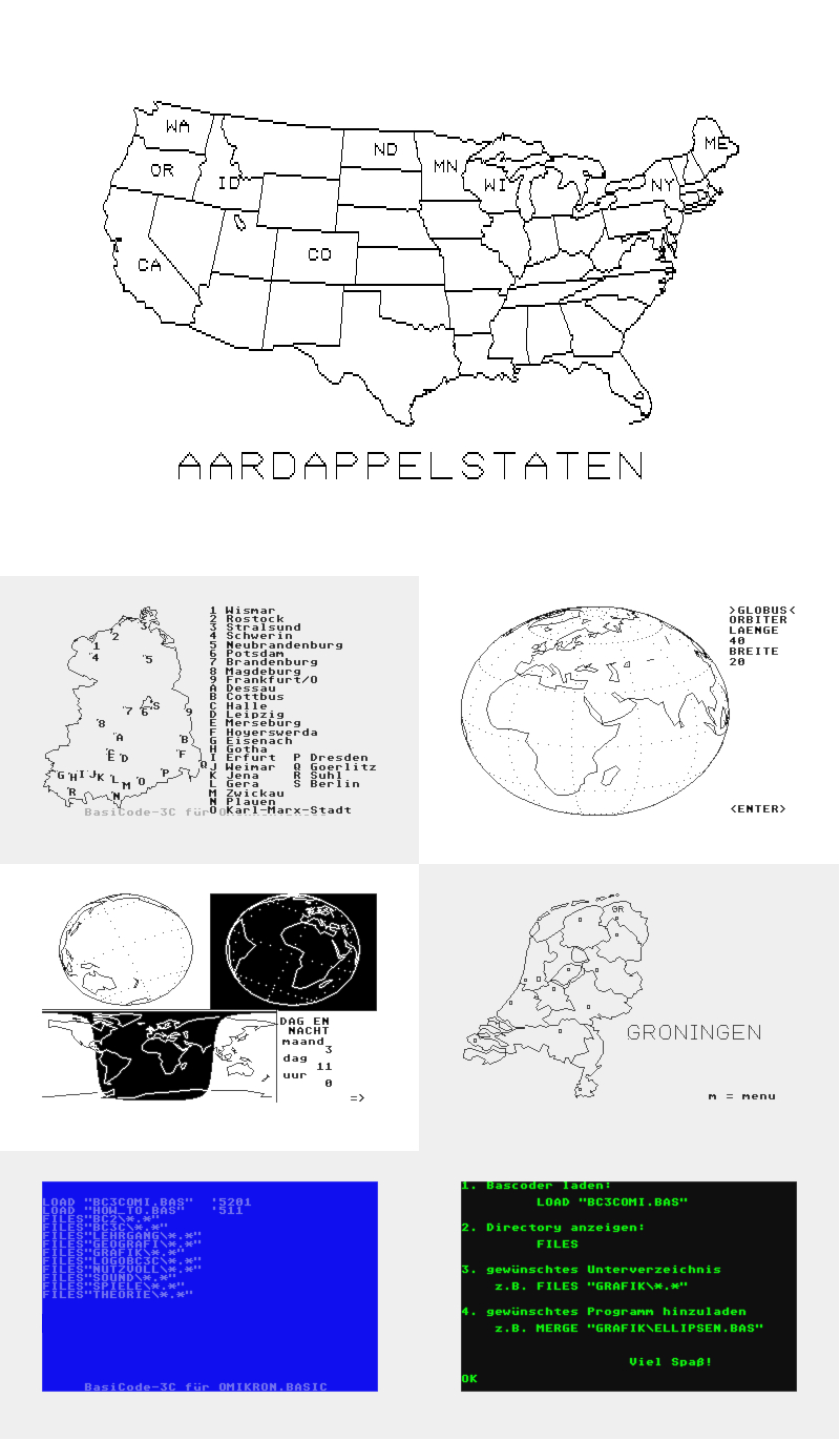

AnhängeGröße
Geografie.jpg299.6 KB
BC-Tom schrieb: Weiß wirklich niemand eine Antwort? Auch nicht auf die anderen beiden Fragen?

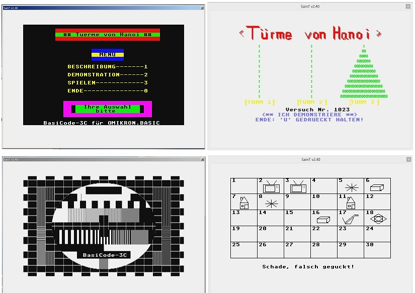

AnhängeGröße
MODE.jpg99.0 KB

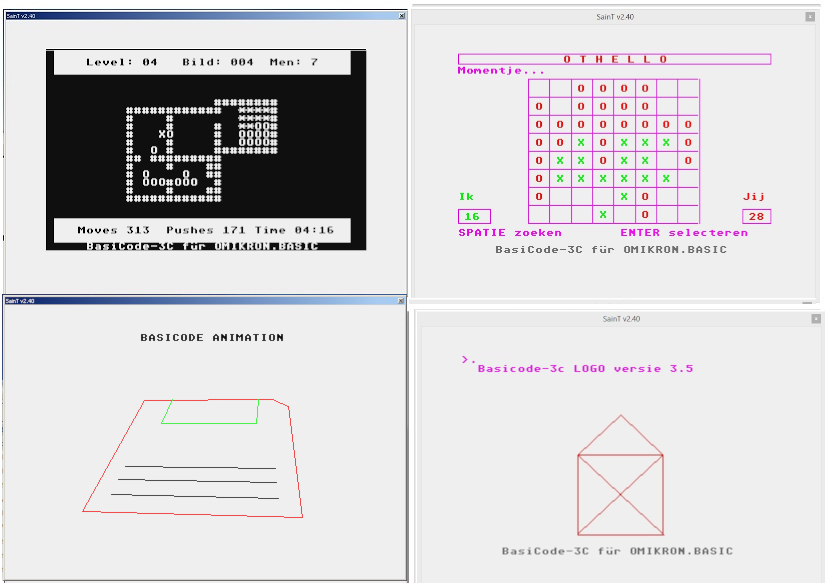

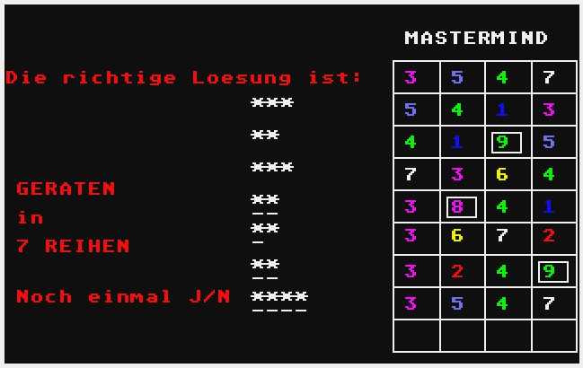

Der Bascoder wird, bis auf die beiden offenen Fragen*), allmählich "rund". Es sind noch ein paar Feinheiten einzustellen. In diesem Zusammenhang eine neue Frage: welche Parameter für den VOLUME-Befehl nehme ich am besten, damit es annehmbar klingt (Hüllkurve, Rauschen...)? BasiCode.jpg Das Bild zeigt den Lauf ein und desselben BasiCode-Programms auf drei unterschiedlichen Systemen sowie ein Spiel, das von der Idee "GORILLAS" unter QBasic ähnelt.
*) Sperren von ^C und Zurücklesen von Schriftzeichen aus dem Bildschirm

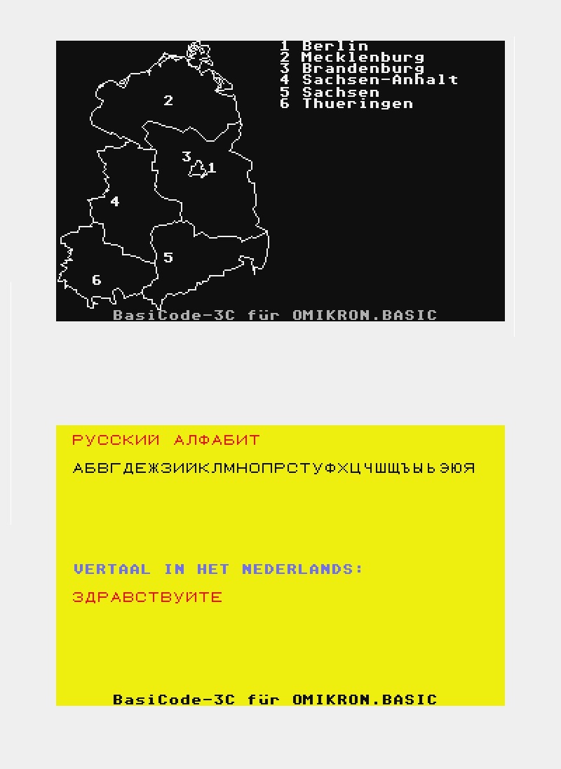

AnhängeGröße

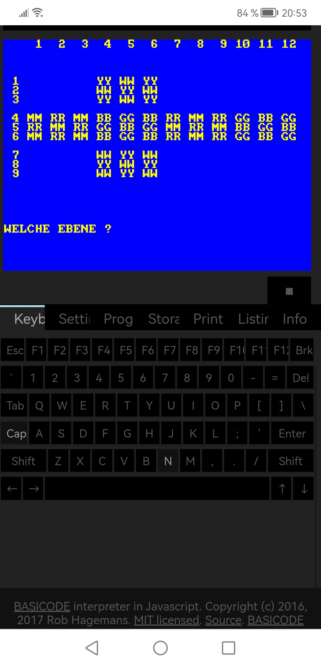

BasiCode.jpg634.2 KB

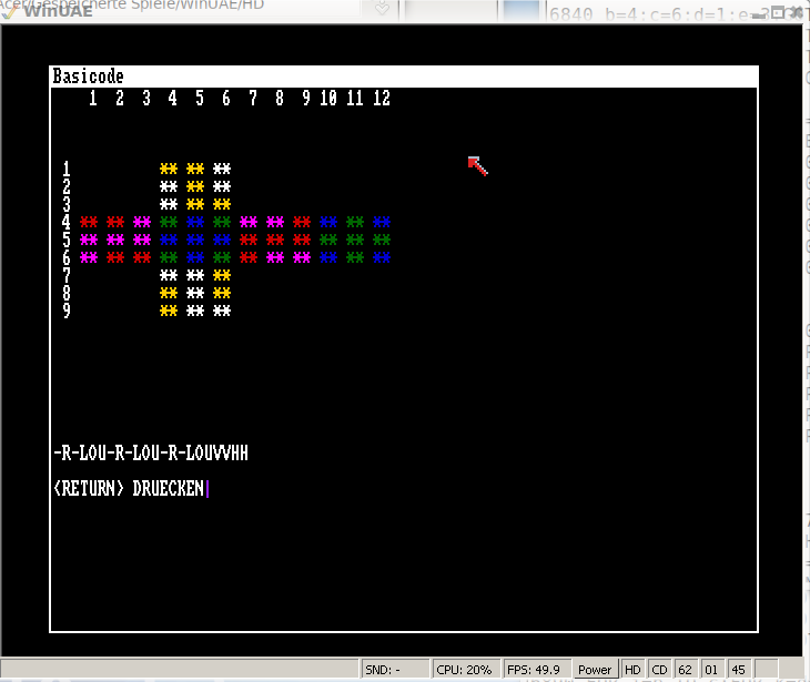

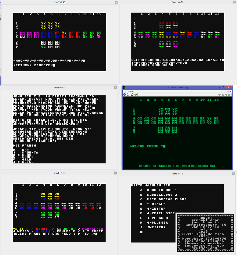

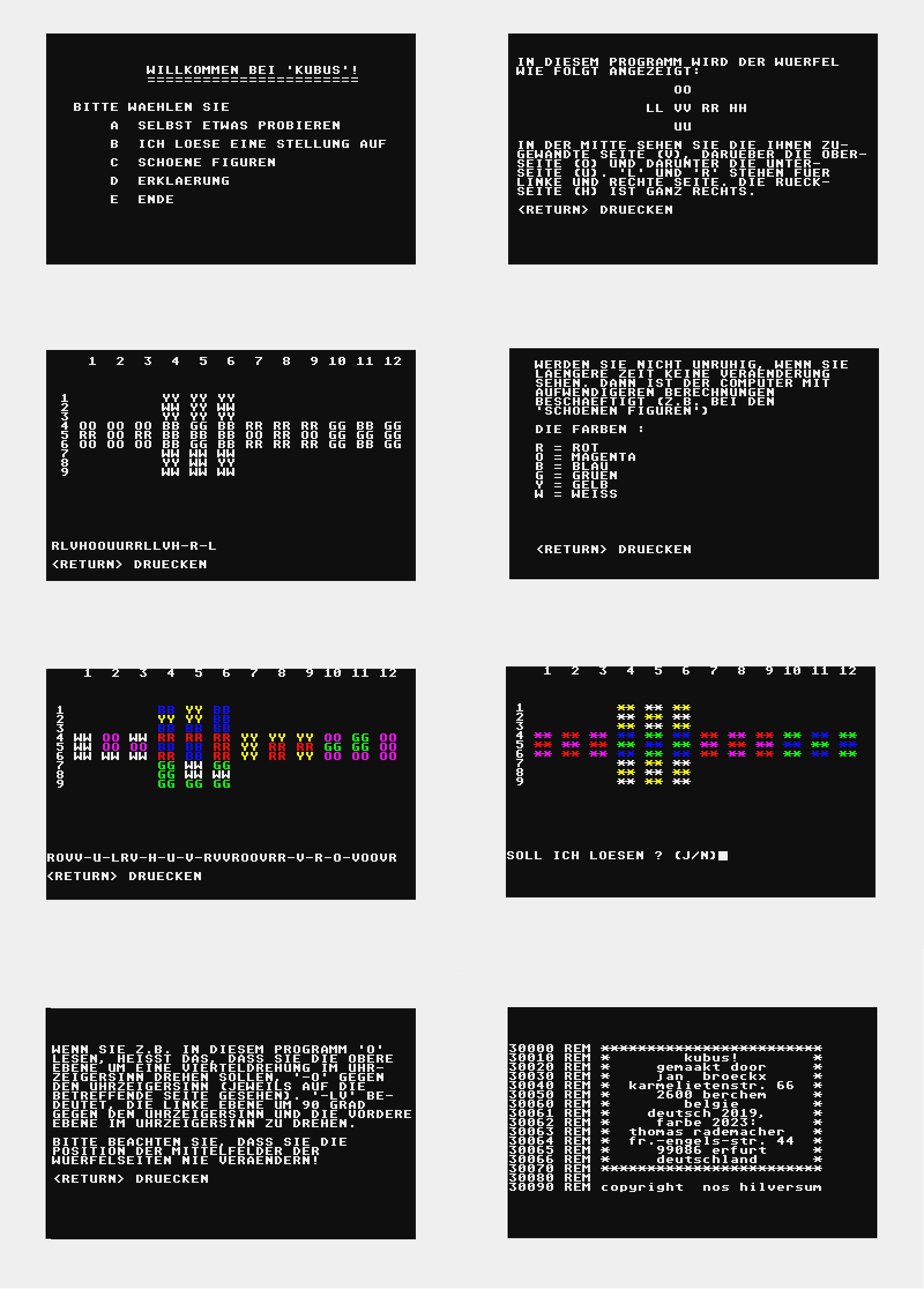

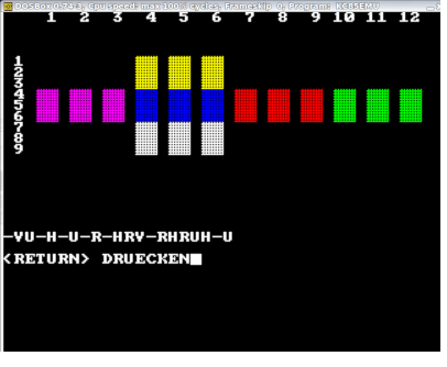

Ein Programm, das mich fasziniert, ist "KUBUS" http://robhagemans.github.io/basicode/basicode/Best_of_Basicode_2/B09_Kubus_van_Rubik.bc2 , es hat das Lösen des ungarischen Zauberwürfels zum Thema. Wie an der Dateiendung zu sehen ist, ist es sogar noch ein BasiCode-2-Programm. Heute ist die Entwicklung weit fortgeschritten. Auf gancube.com können wir Nachfolger des "bűvös kocka" finden und einen mit Elektronik ausgestatteten Würfel, zu dem es ein Smartphone-App gibt, die uns den Spaß am Knobeln stiehlt. Seinerzeit stellte sich ein belgischer BasiCode-Enthusiast das Ziel, seinen 8-bit-Computer zum Hlfsmittel für das räumliche Puzzle zu machen. Einer der Gründe für die meiner Einschätzung nach unangemessen geringe Verbreitung von BasiCode ist die Sprachbarriere. Die Überzahl der Programme kommt aus den Niederlanden, dem Ursprungsland dieses Computer-Esperantos. Als deutsch oder englisch sprechender Anwender kann man mit gutem Willen noch viel von den Texten deuten, doch ein Spanier, Franzose, Italiener, Nord- oder Osteuropäer hat keine Chance. Vor ein paar Jahren habe ich für den JOYCE-Club das Programm eingedeutscht, jetzt kam ich auf die Idee, die Möglichkeiten der Farbversion von BasiCode zu nutzen. In den Screenshots ist die ursprüngliche Darstellung des aufgefalteten Würfels mit weißer Schrift zu sehen, dann mit farbiger Schrift und schließlich einfach mit farbigen Sternchen. Das macht das Benutzen sicher angenehmer.BasiCode.jpg

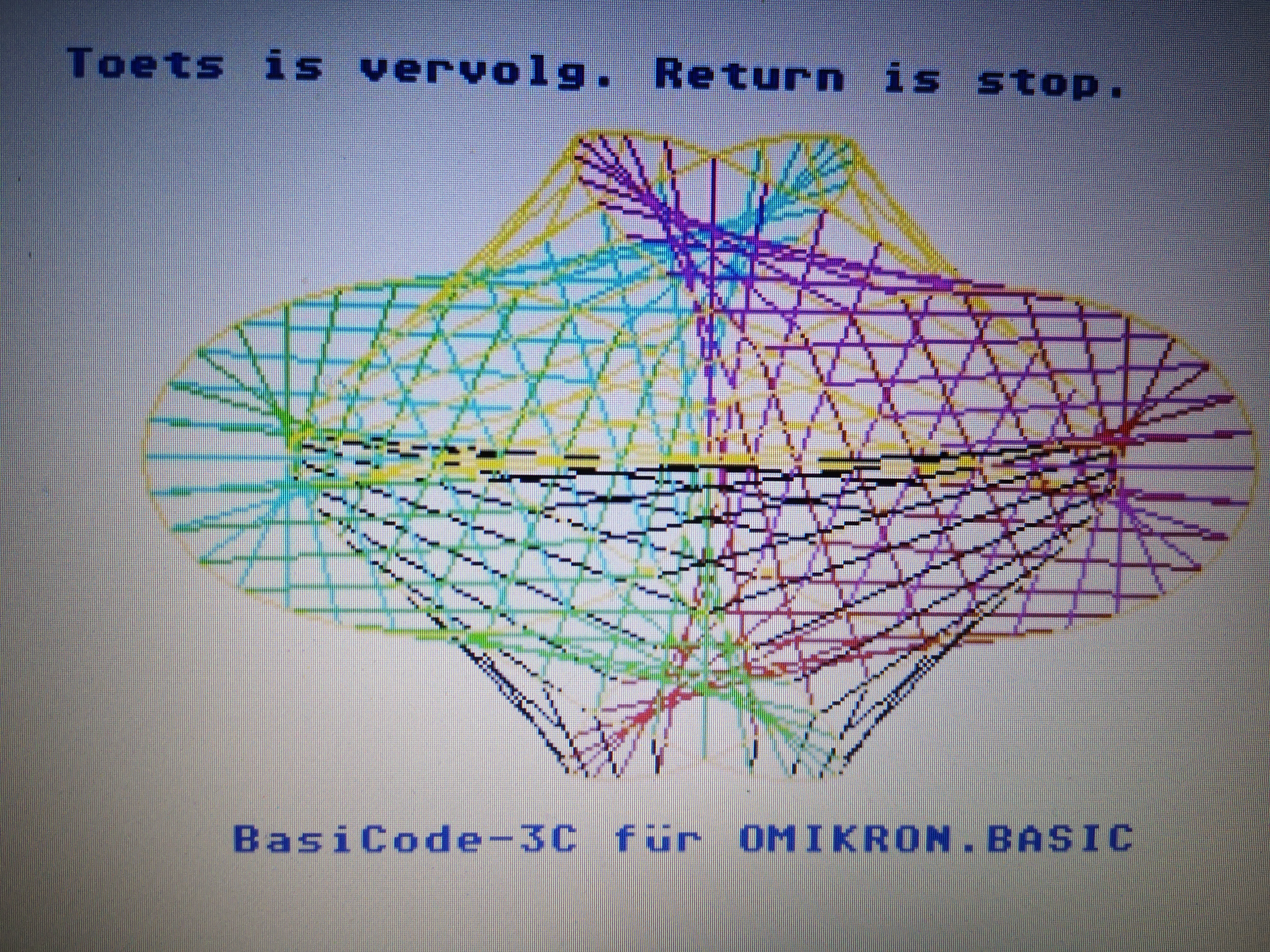

AnhängeGröße
BasiCode.jpg494.4 KB

Das Kubus-Programm hat noch eine kleinere Änderung bekommen und scheint jetzt fehlerfrei zu laufen. Das nehme ich zum Anlass, es gemeinsam mit dem Bascoder hier vorzustellen. Damit ist es lauffähig, also die beiden Bestandteile sind bereits zusammengefügt. Es ist (wie schon erwähnt) für Omikron.Basic geschrieben.

3000 GOSUB 100
3010 ve=0:ho=8:GOSUB 110:PRINT"WILLKOMMEN BEI 'KUBUS'!"
3020 ve=1:ho=8:GOSUB 110:PRINT"======================="
3030 PRINT:PRINT:PRINT"BITTE WAEHLEN SIE"
3040 ve=6:ho=4:GOSUB 110:PRINT"A  SELBST ETWAS PROBIEREN"
3050 ve=8:ho=4:GOSUB 110
3060 PRINT"B  ICH LOESE EINE STELLUNG AUF"
3070 ve=10:ho=4:GOSUB 110:PRINT"C  SCHOENE FIGUREN"
3080 ve=12:ho=4:GOSUB 110:PRINT"D  ERKLAERUNG"
3090 ve=14:ho=4:GOSUB 110:PRINT"E  ENDE"
3100 ve=16:ho=4:GOSUB 110:GOSUB 210:t$=in$
3110 IF t$="A" THEN 6550
3120 IF t$="B" THEN 4000
3130 IF t$="C" THEN 6990
3140 IF t$="D" THEN 6060
3150 IF t$<>"E" THEN 3000
3160 GOSUB 100:PRINT"**********************"
3170 PRINT"*                    *"
3180 PRINT"*       KUBUS!       *"
3190 PRINT"*                    *"
3200 PRINT"*    GEMAAKT DOOR    *"
3210 PRINT"*                    *"
3220 PRINT"*    JAN  BROECKX    *"
3230 PRINT"*                    *"
3240 PRINT"* KARMELIETENSTR. 66 *"
3250 PRINT"*                    *"
3260 PRINT"*    2600 BERCHEM    *"
3270 PRINT"*                    *"
3280 PRINT"*       BELGIE       *"
3290 PRINT"*                    *"
3300 PRINT"**********************"
3310 GOSUB 210:GOTO 950
4000 GOSUB 100
4010 PRINT"    1  2  3  4  5  6  7  8  9 10 11 12"
4020 PRINT:PRINT
4030 FOR i=1 TO 9:ho=0:ve=3+i:GOSUB 110
4040 PRINT i:NEXT i
4050 b=0:c=0:d=0:e=0:g=0:s=0:f=1:a=0
4060 ve=19:ho=0:GOSUB 110
4070 PRINT"GELB=Y / ROT=R / GRUEN=G / MAGENTA=O"
4080 ve=20:ho=0:GOSUB 110
4090 PRINT"WEISS=W / BLAU=B / FEHLER=F / MENU=M"
4100 ON f GOTO 4110,4120,4130,4140,4150,4160,4320
4110 i1=1:i2=3:j1=4:j2=6:GOTO 4170
4120 i1=4:i2=6:j1=1:j2=3:GOTO 4170
4130 i1=4:i2=6:j1=4:j2=6:GOTO 4170
4140 i1=4:i2=6:j1=7:j2=9:GOTO 4170
4150 i1=4:i2=6:j1=10:j2=12:GOTO 4170
4160 i1=7:i2=9:j1=4:j2=6
4170 aa=0:ff=0:FOR i=i1 TO i2:FOR j=j1 TO j2
4175 IF a<0 THEN gt=4000:GOTO 4312:REM NEXT j:NEXT i:GOTO 4000
4180 IF a$="F" THEN gt=4000:aa=1:GOTO 4312:REM NEXT j:NEXT i:a$="":GOTO 4000
4190 IF a$="M" THEN gt=3000:aa=1:GOTO 4312:REM NEXT j:NEXT i:a$="":GOTO 3000
4200 ho=j*3:ve=i+3:GOSUB 110:PRINT"??"
4210 ve=21:ho=0:GOSUB 110
4220 PRINT"WELCHE FARBE HAT DAS FELD (";i;",";j;")  ?";
4230 GOSUB 210:a$=in$:PRINT a$
4231 IF a$="Y" THEN CC(0)=6
4232 IF a$="O" THEN CC(0)=3
4233 IF a$="B" THEN CC(0)=1
4234 IF a$="R" THEN CC(0)=2
4235 IF a$="G" THEN CC(0)=4
4240 ho=j*3:ve=i+3:GOSUB 110:PRINT "**":CC(0)=7
4250 IF a$="F" THEN gt=4000:aa=1:GOTO 4312:REM NEXT j:NEXT i:a$="":GOTO 4000
4260 IF a$="M" THEN gt=3000:aa=1:GOTO 4312:REM NEXT j:NEXT i:a$="":GOTO 3000
4270 GOSUB 10000:IF a=0 THEN 4200
4280 IF a<0 THEN gt=4000:GOTO 4312:REM NEXT j:NEXT i:GOTO 4000
4290 a(i,j)=a
4300 ve=21:ho=35:GOSUB 110:PRINT"  "
4310 gt=4100:ff=1:REM NEXT j:NEXT i:f=f+1:GOTO 4100
4312 NEXT j:NEXT i:IF ff=1 THEN f=f+1:ff=0
4314 IF aa=1 THEN a$="":aa=0
4316 IF gt=3000 THEN GOTO 3000
4318 IF gt=4100 THEN GOTO 4100
4319 GOTO 4000

6060 REM uitleg
6070 GOSUB 100
6080 PRINT"IN DIESEM PROGRAMM WIRD DER WUERFEL"
6090 PRINT"WIE FOLGT ANGEZEIGT:":PRINT
6100 GOSUB 120:ho=ho+17:GOSUB 110:PRINT"OO":PRINT
6110 GOSUB 120:ho=ho+14:GOSUB 110:PRINT"LL VV RR HH":PRINT
6120 GOSUB 120:ho=ho+17:GOSUB 110:PRINT"UU"
6130 PRINT:PRINT"IN DER MITTE SEHEN SIE DIE IHNEN ZU-"
6140 PRINT"GEWANDTE SEITE (V), DARUEBER DIE OBER-"
6150 PRINT"SEITE (O) UND DARUNTER DIE UNTER-"
6160 PRINT"SEITE (U). 'L' UND 'R' STEHEN FUER"
6170 PRINT"LINKE UND RECHTE SEITE. DIE RUECK-"
6180 PRINT"SEITE (H) IST GANZ RECHTS.":PRINT
6190 PRINT"<RETURN> DRUECKEN";:GOSUB 210:GOSUB 100

Um mich nicht mit fremden Federn zu schmücken, möchte ich noch einmal darauf hinweisen, dass das Programm von einem belgischen Autor stammt, ich habe es lediglich ins Deutsche übertragen und nun auch auf Farbbetrieb umgeschrieben.
Der Bascoder ist noch nicht vollständig, wenn es so weit ist, werde ich ein Diskettenabbild mit noch mehr Beispielprogrammen zusammenstellen und mich hier melden.
Das Bild zeigt das gleiche Programm auf dem Amiga, dort natürlich mit dessen Bascoder. Amiga.png
AnhängeGröße
Amiga.png21.6 KB
Das Programm im vorigen Beitrag löst nicht alle unter A erzeugten oder B eingegebenen Aufgaben. Ein Computerfreund machte mich darauf aufmerksam, dass Zeile 5940 einen Fehler enthalten muss. So ist es tatsächlich - und ich hatte ihn 2007 selbst hineingebracht, als ich das Programm von BasiCode nach ASCII umarbeitete (um es für Computer nutzbar zu machen, deren Basics auf Leerzeichen nach Schlüsselwörtern pochen und dergleichen).

6060 REM uitleg
6070 GOSUB 100
6200 PRINT"WENN SIE Z.B. IN DIESEM PROGRAMM 'O'"
6210 PRINT"LESEN, HEISST DAS, DASS SIE DIE OBERE"
6220 PRINT"EBENE UM EINE VIERTELDREHUNG IM UHR-"
6230 PRINT"ZEIGERSINN DREHEN SOLLEN, '-O' GEGEN"
6240 PRINT"DEN UHRZEIGERSINN (JEWEILS AUF DIE"
6250 PRINT"BETREFFENDE SEITE GESEHEN). '-LV' BE-"
6260 PRINT"DEUTET, DIE LINKE EBENE UM 90 GRAD"
6270 PRINT"GEGEN DEN UHRZEIGERSINN UND DIE VORDERE"
6280 PRINT"EBENE IM UHRZEIGERSINN ZU DREHEN.":PRINT
6283 PRINT"BITTE BEACHTEN SIE, DASS SIE DIE"
6286 PRINT"POSITION DER MITTELFELDER DER"
6290 PRINT"WUERFELSEITEN NIE VERAENDERN!":PRINT
6300 PRINT"<RETURN> DRUECKEN";:GOSUB 210:GOSUB 100
6310 PRINT"WERDEN SIE NICHT UNRUHIG, WENN SIE"
6320 PRINT"LAENGERE ZEIT KEINE VERAENDERUNG"
6330 PRINT"SEHEN. DANN IST DER COMPUTER MIT"
6340 PRINT"AUFWENDIGEREN BERECHNUNGEN"
6343 PRINT"BESCHAEFTIGT (Z.B. BEI DEN"
6346 PRINT"'SCHOENEN FIGUREN')":PRINT
6350 PRINT"DIE FARBEN :":PRINT
6360 PRINT"R = ROT":PRINT"O = MAGENTA"
6370 PRINT"B = BLAU":PRINT"G = GRUEN"
6380 PRINT"Y = GELB":PRINT"W = WEISS"
6390 ve=20:ho=0:GOSUB 110:PRINT"<RETURN> DRUECKEN";
6400 GOSUB 210:GOTO 3000

6990 GOSUB 100:GOSUB 6570:ve=0:ho=11
7000 GOSUB 110:PRINT"SCHOENE FIGUREN!":ve=1:ho=11
7010 GOSUB 110:PRINT"================":PRINT
7020 PRINT"BITTE WAEHLEN SIE":PRINT
7030 GOSUB 11720:PRINT"A  BLOEMEN":PRINT
7040 GOSUB 11720:PRINT"B  4-STIP":PRINT
7050 GOSUB 11720:PRINT"C  6-STIP":PRINT
7060 GOSUB 11720:PRINT"D  GUIRLANDE":PRINT
7070 GOSUB 11720:PRINT"E  TTTT":PRINT
7080 GOSUB 11720:PRINT"F  TEMPELPOORTEN":PRINT
7090 GOSUB 11720:PRINT"G  SLANG":PRINT
7100 GOSUB 11720:PRINT"H  WORM":PRINT
7110 GOSUB 11720:PRINT"I  (WEITER)":PRINT
7120 GOSUB 11720:GOSUB 210:t$=in$:GOSUB 100
7130 IF t$="A" THEN a$="LLRROOUUVVHH":GOSUB 10540:GOTO 6990
7140 IF t$="B" THEN a$="O-URRLLO-UVVHH":GOSUB 10540:GOTO 6990
7150 IF t$="C" THEN a$="L-RO-UV-HL-R":GOSUB 10540:GOTO 6990
7160 IF t$="D" THEN a$="RLVHRLVHRLVH":GOSUB 10540:GOTO 6990

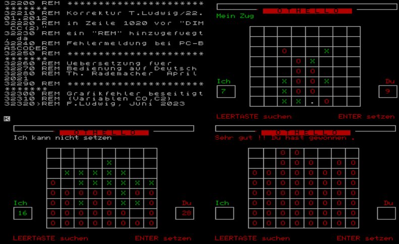

32300 REM F.Ludwig, Juni 2023:
32310 REM Grafik korrigiert.
32320 REM *****************************
AnhängeGröße
OTHELLO.png10.4 KB
Schon vom Ursprungsprogramm her war ein Fehler enthalten: manchmal wurden die kleinen Kästchen mit der Anzeige der Steine-Anzahl unvollständig gelöscht und dadurch im weiteren Verlauf verwaschen angezeigt. Frank aus dem Robotrontechnik-Forum kam der Ursache nun auf die Spur und mailte mir: Die Grafikfehler bei der Anzahl der Steine habe ich gefunden. Sie treten scheinbar nur bei Level 2 auf. Die Ursache war, dass die Variablen CO und C2 auch für die Berechnung des nächsten Zuges missbraucht werden. Als Abhilfe führte er erfolgreich die neuen Variablen CL und CR ein. Hier ist das in den Zeilen 1020, 3190, 3200, 3230 und 3250 korrigierte Programm:

11 PRINT CHR$(27)"b"CHR$(CC(0)-15*(CC(0)=0)-3*(CC(0)=1)+(CC(0)=2)-2*(CC(0)=3)+2*(CC(0)=4)-7*(CC(0)=5)+3*(CC(0)=6)+7*(CC(0)=7)-8*(CC(0)=CC(1)));
12 PRINT CHR$(27)"c"CHR$(CC(1)-15*(CC(1)=0)-3*(CC(1)=1)+(CC(1)=2)-2*(CC(1)=3)+2*(CC(1)=4)-7*(CC(1)=5)+3*(CC(1)=6)+7*(CC(1)=7));
13 RETURN
20 GOSUB 100:CLEAR:XBIOS O9,4
21 SV=7:HO=79+40*(O9=0):VE=24:HG=319:VG=199
22 GOSUB 11
23 DIM CC(4):CC(0)=7:CC(1)=0:CC(2)=CC(0):CC(3)=CC(1):CC(4)=CC(1)
28 GOTO 1010
100 GOSUB 11
101 CC(2)=CC(0):CC(3)=CC(1):CLS :REM LOCATE 25,5:PRINT "BasiCode-3C fr OMIKRON.BASIC";:LOCATE 1,0:RETURN
102 RETURN
110 GOSUB 11
111 VE=MAX(0,VE):VE=MIN(VE,24):HO=MAX(0,HO):HO=MIN(HO,39):PRINT @(Ve,Ho);
119 RETURN
120 HO= POS(0):Ve= CSRLIN -1: RETURN
150 PRINT CHR$(27)"b"CHR$(CC(0)-15*(CC(0)=0)-3*(CC(0)=1)+(CC(0)=2)-2*(CC(0)=3)+2*(CC(0)=4)-7*(CC(0)=5)+3*(CC(0)=6)+7*(CC(0)=7));
151 PRINT CHR$(27)"c"CHR$(CC(1)-15*(CC(1)=0)-3*(CC(1)=1)+(CC(1)=2)-2*(CC(1)=3)+2*(CC(1)=4)-7*(CC(1)=5)+3*(CC(1)=6)+7*(CC(1)=7));
152 PRINT " "CHR$(27)"p  ";SR$;"  "CHR$(27)"q ";
153 PRINT CHR$(27)"b"CHR$(CC(2)-15*(CC(2)=0)-3*(CC(2)=1)+(CC(2)=2)-2*(CC(2)=3)+2*(CC(2)=4)-7*(CC(2)=5)+3*(CC(2)=6)+7*(CC(2)=7));
154 PRINT CHR$(27)"c"CHR$(CC(3)-15*(CC(3)=0)-3*(CC(3)=1)+(CC(3)=2)-2*(CC(3)=3)+2*(CC(3)=4)-7*(CC(3)=5)+3*(CC(3)=6)+7*(CC(3)=7));
155 RETURN
200 IN=0:IN$=INKEY$:IF IN$<>"" THEN 211
201 IN=IN+32*((IN>96) AND (IN<127))
202 IN=IN-27*(IN=1):IN=IN-23*(IN=6):IF IN=127 THEN GOSUB 120:IF HO>0 THEN IN$=CHR$(27)+"D "+CHR$(27)+"D" ELSE IN=0:IN$=""
205 RETURN
210 GOSUB 200:IF IN$<>"" THEN RETURN ELSE 210
211 IN$=CHR$(CVIL(IN$) AND $FF):IN=ASC(IN$)
212 IN=IN-8*(IN=20)+(IN=30)-30*(IN=0)-7*(IN=24)-119*(IN=8)
216 CN=0:IF IN>96 AND IN<127 THEN IN=IN-32:CN=32
217 IF IN=127 THEN GOSUB 120:IF HO>0 THEN IN$=CHR$(8)+CHR$(16) ELSE IN$=CHR$(9)+CHR$(9):IN$=IN$+IN$+IN$+IN$:IN$=IN$+IN$+IN$+IN$+IN$+CHR$(16)
218 REM IF PEEK(&195)>&7F AND PEEK(&195)<&8A THEN IN$="":IN=-((IN-&80) MOD 10)+10*(IN=&80)
219 RETURN
220 IF((HO<0) OR (HO>39)) THEN IN=0:GOTO 249
221 IF ((VE<0) OR (VE>24)) THEN IN=0:GOTO 249
222 REM Zeichen aus Bildschirm zurcklesen
249 RETURN
250 PRINT CHR$(7);:RETURN
260 RV= RND(1): RETURN
270 FR= FRE(0): RETURN
280 RETURN:REM Sperren / Freigeben der Stoptaste
300 SR$= RIGHT$( STR$(SR!), LEN( STR$(Sr!))+( LEFT$( STR$(Sr!),1)=" ")): RETURN
310 SR$="": IF SR!>=10^(Ct!-Cn!- SGN(Cn!)) THEN GOTO 318
311 IF SR!<-.5*10^-Cn! THEN Sr$="-"
312 SR$=SR$+ MID$( STR$( INT( ABS(Sr!)+.5*10^-Cn!)),2)
313 IF LEN(SR$)<CT!-CN!+(CN!<>0) THEN Sr$=" "+Sr$: GOTO 313
314 IF CN!=0 OR ABS(Sr!)>=1E+10 THEN GOTO 316
315 SR$=SR$+ MID$( STR$(1+ ABS(Sr!)- INT( ABS(Sr!))+.5*10^-Cn!),3,Cn!+1)
316 IF LEN(SR$)<CT! THEN Sr$=Sr$+" ": GOTO 316
317 IF LEN(SR$)>CT! THEN Sr$=""
318 IF LEN(SR$)<CT! THEN Sr$=Sr$+"*": GOTO 318
319 RETURN
330 FOR OF=1 TO LEN(SR$)
331 IF ASC(MID$(SR$,OF,1))>95 THEN GOSUB 340
332 NEXT OF
333 RETURN
340 OSR=ASC(MID$(SR$,OF,1))-32
341 SR$=LEFT$(SR$,OF-1)+CHR$(OSR)+MID$(SR$,OF+1)
342 RETURN
350 LPRINT SR$;:RETURN
360 LPRINT :RETURN
400 OSP=282*2^((60-SP)/12):VOLUME 2,SV:VOLUME 2,13,512:TUNE 2,OSP
401 FOR OSD=0 TO 2560*SD:NEXT OSD:TUNE 1,0,2,0,3,0:RETURN
450 OTIME=TIMER
451 OSD=SD*30
452 GOSUB 200:IF IN=0 THEN 453 ELSE 454
453 IF OSD>TIMER-OTIME THEN 452 ELSE 457
454 SD=SD-INT((TIMER-OTIME)/30)
455 RETURN
457 SD=0:GOTO 455
500 ONF=(NF AND 1)+4
501 ON ONF+1 GOTO 502,510,515,520,516,521,516,521
516 OPEN "I",ONF,NF$:INPUT #4,OBESTAND$:IN=0:GOTO 539
521 PRINT NF$:OPEN "O",ONF,NF$:IN=0
539 RETURN
540 IN$="":IN=1:ON (ONF+2)/2 GOTO 541,551,551,551
551 IN$=OBESTAND$:IF EOF(ONF) THEN 558
552 LINE INPUT #ONF,OBESTAND$
554 IF OBESTAND$<>"" THEN OU$=MID$(OBESTAND$,1,1)
555 IF ASC(OU$)=26 THEN OBESTAND$="":IN=1:GOTO 559
557 IN=0:GOTO 559
558 IN=1
559 RETURN
560 IN=1:ON (ONF+1)/2 GOTO 561,575,575,575
575 PRINT #ONF,SR$:IN=0:RETURN
580 ON ONF+1 GOTO 582,585,590,592,591,593,591,593
582 RETURN
591 CLOSE ONF:GOTO 599
593 PRINT #ONF,CHR$(26):PRINT #ONF,CHR$(26):CLOSE ONF
599 RETURN
600 PRINT CHR$(27)"c"CHR$(CC(1)-15*(CC(1)=0)-3*(CC(1)=1)+(CC(1)=2)-2*(CC(1)=3)+2*(CC(1)=4)+7*(CC(1)=5)+3*(CC(1)=6)-7*(CC(1)=7));
618 CLS:REM LOCATE 25,5:PRINT "BasiCode-3C fr OMIKRON.BASIC";:LOCATE 1,0
619 RETURN
620 GOSUB 655:OPH=INT(OHO*HG):OPV=INT(OVE*VG):OPM=CN XOR 1:DRAW OPH,OPV:RETURN
630 GOSUB 655:OPH=INT(OHO*HG):OPV=INT(OVE*VG):OPM=CN XOR 1:DRAW TO OPH,OPV:RETURN
650 GOSUB 655:OVE=MIN(VE,0.972):OPV=INT(VE*VG):FOR OPT=0 TO LEN(SR$)-1:OPH=INT(OHO*HG)+OPT*8
651 OPH=MIN(OPH,631+320*(O9=0)):OPC=ASC(MID$(SR$,OPT+1,1))
652 MODE=2:TEXT OPH,OPV+6," ":TEXT OPH,OPV+6,CHR$(OPC):NEXT OPT:MODE=1:RETURN
655 OHO=MAX(0,HO):OHO=(1-(O9<>0))*MIN(OHO,0.998):OVE=MAX(0,VE):OVE=MIN(OVE,0.995)
656 TEXT COLOR=CC(0)- 1*(CC(0)=0)-3*(CC(0)=1)-4*(CC(0)=3)+(CC(0)=4)-7*(CC(0)=5)+7*(CC(0)=7)
657 LINE COLOR=CC(0)- 1*(CC(0)=0)-3*(CC(0)=1)-4*(CC(0)=3)+(CC(0)=4)-7*(CC(0)=5)+7*(CC(0)=7)
658 IF CN=0 THEN GOTO 949
659 TEXT COLOR=CC(1)-(CC(1)=0)-3*(CC(1)=1)-4*(CC(1)=3)+(CC(1)=4)-7*(CC(1)=5)+7*(CC(1)=7)
660 LINE COLOR=CC(1)-(CC(1)=0)-3*(CC(1)=1)-4*(CC(1)=3)+(CC(1)=4)-7*(CC(1)=5)+7*(CC(1)=7)
949 RETURN
950 GOSUB 100:END
1000 A=200:GOTO 20:REM   OTHELLO
1010 HO=INT(HO/4):VE=INT(VE/3):GOSUB 110
1020 NM=0:WU=0:CO=0:C2=0:CL=0:CR=0:REM DIM CC(2)
1030 SR$="O T H E L L O"
1040 CC(0)=4:GOSUB 150:CC(0)=7
1050 VE=VE+4:HO=HO+1:GOSUB 110
1060 PRINT "J. Simons 1988"
1070 VE=VE+8:GOSUB 110
1080 PRINT "Anleitung lesen ? (J/N)"
1090 GOSUB 210
1100 IF (IN<>74)AND(IN<>78) THEN GOTO 1090
1110 IF IN=74 THEN GOSUB 9010
1120 GOSUB 600:CN=0
1130 HO=.34:VE=.015:CC(0)=2:SR$="O T H E L L O":GOSUB 650
1140 HO=.01:VE=.001:CC(0)=7:GOSUB 620
1150 HO=.99:GOSUB 630:VE=.055:GOSUB 630
1160 HO=.01:GOSUB 630:VE=.001:GOSUB 630
1170 HO=.01:VE=.88
1180 SR$=" LEERTASTE suchen":GOSUB 650
1190 HO=.52
1200 SR$="      ENTER setzen":GOSUB 650
1210 HO=.01:VE=.7:CC(0)=4:SR$="Ich":GOSUB 650
1220 HO=.9:CC(0)=2:SR$="Du":GOSUB 650
1230 HO=.01:VE=.78:CC(0)=7:GOSUB 620
1240 HO=.11:GOSUB 630:VE=.85:GOSUB 630
1250 HO=.01:GOSUB 630:VE=.78:GOSUB 630
1260 HO=.89:VE=.78:GOSUB 620
1270 HO=.99:GOSUB 630:VE=.85:GOSUB 630
1280 HO=.89:GOSUB 630:VE=.78:GOSUB 630
1290 SD=0:DL=0
1300 DIM A(8,8),B(8,8),C(8,8),D(8,8),E(8,8),F(8,8),G(8,8)
1310 DIM P1(60),P2(60),T1(60),T2(60),RG(60),HM(60)
1320 A(4,4)=1:A(5,4)=-1:A(4,5)=-1:A(5,5)=1
1330 PN=0
1340 FOR J1=1 TO 8
1350 FOR J2=1 TO 8
1360 READ C(J1,J2)
1370 NEXT J2
1380 NEXT J1
1390 FOR J1=1 TO 8
1400 FOR J2=1 TO 8
1410 D(J1,J2)=1
1420 NEXT J2
1430 NEXT J1
1440 D(3,3)=0:D(3,4)=0:D(3,5)=0:D(3,6)=0
1450 D(4,3)=0:D(4,6)=0:D(5,3)=0:D(5,6)=0
1460 D(6,3)=0:D(6,4)=0:D(6,5)=0:D(6,6)=0
1470 GOSUB 3000
1475 MZ$=" Ich denke ...    ":DZ$=" Dein Zug?         "
1480 HO=.27:VE=.07:SR$=" Level (1) oder (2) ?":GOSUB 650
1490 GOSUB 210
1500 IF (IN$<>"1")AND(IN$<>"2") THEN GOTO 1490
1510 CN=1:GOSUB 650:CN=0
1520 HE=IN-49
1530 GOSUB 260:PL=RV*10
1540 IF PL<5 THEN PL=-1:GOTO 2000
1550 PL=1
2000 PL=-PL
2010 GOSUB 250
2020 GOSUB 2200
2060 GOSUB 3300
2070 IF PM=0 THEN GA=GA+1:IF GA=2 THEN GOSUB 6600
2080 IF PM=0 THEN GOTO 2000
2090 GA=0
2100 CN=1:GOSUB 650:CN=0
2110 IF PL<>1 THEN GOTO 2130
2120 SR$=DZ$:SL$=DZ$:CC(0)=2:GOSUB 650:CC(0)=7
2125 GOTO 2150
2130 GOSUB 250
2140 SR$=MZ$:SL$=MZ$:CC(0)=4:GOSUB 650:CC(0)=7
2150 IF PL=-1 THEN GOSUB 5800:GOSUB 6000:GOTO 2170
2160 GOSUB 4100
2170 NM=NM+1
2180 IF NM=60 THEN GOSUB 6600:GOTO 3000
2190 GOTO 2000
2200 HO=.01:VE=.07:CN=1:SR$=SL$:GOSUB 650:CN=0
2210 SR$=" Augenblick ...        ":SL$=SR$:GOSUB 650
2220 RETURN
2250 HO=.01:VE=.07:CN=1:SR$=SL$:GOSUB 650:CN=0
2260 SR$=" Mein Zug ...          ":SL$=SR$:GOSUB 650
2270 RETURN
3000 FOR HO=.2 TO .8 STEP .075
3010 VE=.13:CN=0:GOSUB 620
3020 VE=.845:GOSUB 630
3030 NEXT HO
3040 FOR VE=.13 TO .85 STEP .09
3050 HO=.2:GOSUB 620
3060 HO=.8:GOSUB 630
3070 NEXT VE
3080 FOR J=1 TO 8
3090 FOR K=1 TO 8
3100 HO=(48+J*24)/320:VE=(14+(9-K)*18)/200
3110 CN=1:SR$=".":GOSUB 650:SR$="X":GOSUB 650
3120 SR$="O":GOSUB 650:CN=0
3130 IF A(J,K)+4=3 THEN SR$="X":CC(0)=4
3140 IF A(J,K)+4=4 THEN SR$=""
3150 IF A(J,K)+4=5 THEN SR$="O":CC(0)=2
3160 GOSUB 650
3170 NEXT K
3180 NEXT J
3190 HO=.03:VE=.8:CN=1:SR=CL:GOSUB 300:GOSUB 650
3200 HO=.91:SR=CR:GOSUB 300:GOSUB 650:CN=0
3210 GOSUB 6500
3220 HO=.03:VE=.8
3230 CL=CO:SR=CO:GOSUB 300:CC(0)=4:GOSUB 650
3240 HO=.91
3250 CR=C2:SR=C2:GOSUB 300:CC(0)=2:GOSUB 650:CC(0)=7:RETURN
3300 PM=0
3310 FOR X=1 TO 8
3320 FOR Y=1 TO 8
3330 IF (A(X,Y)<>0)OR(D(X,Y)=1) THEN GOTO 3350
3340 GOSUB 3400
3350 NEXT Y
3360 NEXT X
3370 IF (PM=0)AND(DL=0) THEN GOSUB 5600
3380 RETURN
3400 KO=0:X1=X:Y1=Y:C=0
3410 C=C+1:GOSUB 4000:J=0
3420 J=J+1
3430 SE=X1+XD:SI=Y1+YD
3440 IF (SE<1)OR(SE>8)OR(SI<1)OR(SI>8) THEN J=8
3450 IF (SE<1)OR(SE>8)OR(SI<1)OR(SI>8) THEN GOTO 3520
3460 X1=X1+XD:Y1=Y1+YD
3470 IF A(X1,Y1)<>-PL THEN J=8:GOTO 3520
3480 SE=X1+XD:SI=Y1+YD
3490 IF (SE<1)OR(SE>8)OR(SI<1)OR(SI>8) THEN J=8
3500 IF (SE<1)OR(SE>8)OR(SI<1)OR(SI>8) THEN GOTO 3520
3510 IF A(X1+XD,Y1+YD)=PL THEN J=8:C=8:KO=1
3520 IF J<8 THEN GOTO 3420
3530 X1=X:Y1=Y:IF C<8 THEN GOTO 3410
3540 IF KO=1 THEN PM=PM+1:P1(PM)=X:P2(PM)=Y
3550 RETURN
4000 ON C GOTO 4010,4020,4030,4040,4050,4060,4070,4080
4010 XD=0:YD=-1:RETURN
4020 XD=1:YD=-1:RETURN
4030 XD=1:YD=0:RETURN
4040 XD=1:YD=1:RETURN
4050 XD=0:YD=1:RETURN
4060 XD=-1:YD=1:RETURN
4070 XD=-1:YD=0:RETURN
4080 XD=-1:YD=-1:RETURN
4100 ZZ=0
4110 N=0
4120 N=N+1
4130 GOSUB 4300
4140 GOSUB 5500
4150 GOSUB 4400:IF AD=2 THEN GOSUB 250:GOTO 4170
4160 IF AD=0 THEN GOTO 4130
4170 IF AD=2 THEN GOSUB 4300:ZZ=N:N=PM
4180 IF N<>PM THEN GOTO 4120
4190 IF ZZ=0 THEN GOTO 4110
4200 A(P1(ZZ),P2(ZZ))=PL
4210 CC(0)=2:GOSUB 2200:CC(0)=7:GOSUB 6100
4220 X=P1(ZZ):Y=P2(ZZ)
4230 GOSUB 5660:GOSUB 4500:GOSUB 3000
4240 AD=0:PN=0:RETURN
4300 GOSUB 250
4310 HO=(48+P1(N)*24)/320
4320 VE=(14+(9-P2(N))*18)/200
4330 SR$=".":GOSUB 650:RETURN
4400 CN=1:GOSUB 650:CN=0:RETURN
4500 GOSUB 4700:KO=0:X1=X:Y1=Y:C=0
4510 C=C+1:GOSUB 4000:J=0
4520 J=J+1
4530 SE=X1+XD:SI=Y1+YD
4540 IF (SE<1)OR(SE>8)OR(SI<1)OR(SI>8) THEN J=8
4550 IF (SE<1)OR(SE>8)OR(SI<1)OR(SI>8) THEN GOTO 4630
4560 X1=X1+XD:Y1=Y1+YD
4570 IF B(X1,Y1)<>-PL THEN J=8:GOTO 4630
4580 B(X1,Y1)=PL
4590 SE=X1+XD:SI=Y1+YD
4600 IF (SE<1)OR(SE>8)OR(SI<1)OR(SI>8) THEN J=8
4610 IF (SE<1)OR(SE>8)OR(SI<1)OR(SI>8) THEN GOTO 4630
4620 IF B(X1+XD,Y1+YD)=PL THEN J=8:KO=1
4630 IF J<8 THEN GOTO 4520
4640 IF KO=1 THEN GOSUB 4800:KO=0
4650 IF KO<>1 THEN GOSUB 4700
4660 X1=X:Y1=Y
4670 IF C<8 THEN GOTO 4510
4680 RETURN
4700 FOR J=1 TO 8
4710 FOR K=1 TO 8
4720 B(J,K)=A(J,K)
4730 NEXT K
4740 NEXT J
4750 RETURN
4800 FOR J=1 TO 8
4810 FOR K=1 TO 8
4820 A(J,K)=B(J,K)
4830 NEXT K
4840 NEXT J
4900 RETURN
4910 FOR J=1 TO 8
4920 FOR K=1 TO 8
4930 E(J,K)=A(J,K)
4940 NEXT K
4950 NEXT J
4960 RETURN
5000 FOR J=1 TO 8
5010 FOR K=1 TO 8
5020 A(J,K)=E(J,K)
5030 NEXT K
5040 NEXT J
5050 RETURN
5100 FOR J=1 TO 8
5110 FOR K=1 TO 8
5120 F(J,K)=D(J,K)
5130 NEXT K
5140 NEXT J
5150 RETURN
5200 FOR J=1 TO 8
5210 FOR K=1 TO 8
5220 D(J,K)=F(J,K)
5230 NEXT K
5240 NEXT J
5250 RETURN
5300 FOR J=1 TO 8
5310 FOR K=1 TO 8
5320 G(J,K)=C(J,K)
5330 NEXT K
5340 NEXT J
5350 RETURN
5400 FOR J=1 TO 8
5410 FOR K=1 TO 8
5420 C(J,K)=G(J,K)
5430 NEXT K
5440 NEXT J
5450 RETURN
5500 GOSUB 210
5510 IF IN$=" " THEN AD=1:RETURN
5520 IF IN$=CHR$(13) THEN AD=2:RETURN
5530 GOTO 5500
5600 GOSUB 250
5610 HO=.01:VE=.07:CN=1:SR$=SL$:GOSUB 650:CN=0
5620 IF PL=-1 THEN SR$=" Ich kann nicht setzen":GOTO 5640
5630 SR$=" Du kannst nicht setzen"
5640 GOSUB 650
5650 SD=40:GOSUB 450
5655 CN=1:GOSUB 650:CN=0
5660 XX=X:YY=Y
5670 FOR C=1 TO 8
5680 GOSUB 4000:NX=XX+XD:NY=YY+YD
5690 IF (NX<1)OR(NX>8)OR(NY<1)OR(NY>8) THEN GOTO 5710
5700 D(NX,NY)=0
5710 NEXT C:RETURN
5800 IF (NM>11)AND(HE=1) THEN GOSUB 6200
5810 BM=-3000
5820 FOR N=1 TO PM
5830 TC=C(P1(N),P2(N)):IF TC>BM THEN BM=TC
5840 NEXT N
5850 FOR N=1 TO PM
5860 RG(N)=N
5870 NEXT N
5880 FOR N=1 TO PM
5890 GOSUB 260
5900 FF=RV*PM:GG=RV*PM:HH=RG(FF):RG(FF)=RG(GG):RG(GG)=HH
5910 NEXT N
5920 N=0
5930 N=N+1
5940 IF C(P1(RG(N)),P2(RG(N)))<>BM THEN GOTO 5930
5950 A(P1(RG(N)),P2(RG(N)))=PL
5960 X=P1(RG(N)):Y=P2(RG(N))
5970 IF (NM>11)AND(HE=1) THEN GOSUB 5400
5980 X=P1(RG(N)):Y=P2(RG(N)):GOSUB 6100:RETURN
6000 N=0
6010 N=N+1:GOSUB 4300:GOSUB 250
6020 FOR WT=1 TO 800
6030 NEXT WT
6040 GOSUB 4400
6050 IF A(P1(N),P2(N))<>PL THEN GOTO 6010
6060 GOSUB 4300:GOSUB 250:CC(0)=4:GOSUB 2250:CC(0)=7
6070 GOSUB 5660:GOSUB 4500:GOSUB 3000:RETURN
6100 IF PL=-1 THEN FH=800:TH=500
6110 IF PL<>-1 THEN FH=500:TH=300
6120 IF (X=1)AND(Y=1) THEN C(2,1)=FH:C(1,2)=FH:C(2,2)=TH
6130 IF (X=1)AND(Y=8) THEN C(1,7)=FH:C(2,8)=FH:C(2,7)=TH
6140 IF (X=8)AND(Y=1) THEN C(7,1)=FH:C(8,2)=FH:C(7,2)=TH
6150 IF (X=8)AND(Y=8) THEN C(8,7)=FH:C(7,8)=FH:C(7,7)=TH

32130 REM TROS-RADIO dd 911225
32140 REM - spezial DS-Kultur 920318
32200 REM *****************************
32210 REM Korrektur T.Ludwig/22.01.2012
32220 REM in Zeile 1020 vor "DIMCC(2)"
32230 REM ein "REM" hinzugefuegt, da
32240 REM Fehlermeldung bei PC-BASCODER
32250 REM *****************************
32260 REM Uebersetzung fuer
32270 REM Bedienung auf Deutsch
32280 REM Th. Rademacher  April 2021
32290 REM *****************************
32300 REM Grafik fuer KC85/3..5
32310 REM optimiert, Grafikfehler
32320 REM beseitigt (Variablen CO,C2)
32330 REM F.Ludwig, Juni 2023
32340 REM *****************************

Im Ursprungs-Programm Kubus war ein Fehler enthalten: gab man ein, eine Seite drehen zu wollen, wurde sie immer linksherum gedreht, auch wenn man rechtsherum gewählt hatte. Das ist nun korrigiert.

6990 GOSUB 100:GOSUB 6570:VE=0:HO=11
7000 GOSUB 110:PRINT "SCHOENE FIGUREN!":VE=1:HO=11
7010 GOSUB 110:PRINT "================":PRINT
7020 PRINT "BITTE WAEHLEN SIE":PRINT
7030 GOSUB 11720:PRINT "A  BLOEMEN":PRINT
7040 GOSUB 11720:PRINT "B  4-STIP":PRINT
7050 GOSUB 11720:PRINT "C  6-STIP":PRINT
7060 GOSUB 11720:PRINT "D  GUIRLANDE":PRINT
7070 GOSUB 11720:PRINT "E  TTTT":PRINT
7080 GOSUB 11720:PRINT "F  TEMPELPOORTEN":PRINT
7090 GOSUB 11720:PRINT "G  SLANG":PRINT
7100 GOSUB 11720:PRINT "H  WORM":PRINT
7110 GOSUB 11720:PRINT "I  (WEITER)":PRINT
7120 GOSUB 11720:GOSUB 210:T$=IN$:GOSUB 100
7130 IF T$="A" THEN A$="LLRROOUUVVHH":GOSUB 10540:GOTO 6990
7140 IF T$="B" THEN A$="O-URRLLO-UVVHH":GOSUB 10540:GOTO 6990
7150 IF T$="C" THEN A$="L-RO-UV-HL-R":GOSUB 10540:GOTO 6990
7160 IF T$="D" THEN A$="RLVHRLVHRLVH":GOSUB 10540:GOTO 6990
7170 IF T$="E" THEN A$="U-OVVHH-U-ORRLL-URRLLOORRLL-U"
7180 IF T$="E" THEN GOSUB 10540:GOTO 6990
7190 IF T$="F" THEN A$="U-OVVHH-U-ORRLL-URRLLOORRLL-UOO"
7200 IF T$="F" THEN GOSUB 10540:GOTO 6990
7210 IF T$="G" THEN A$="H-LR-URRUL-R-HRROHHU-ORR-U"
7220 IF T$="G" THEN GOSUB 10540:GOTO 6990
7230 IF T$="H" THEN A$="ROVV-U-LRV-H-U-V-"
7240 IF T$="H" THEN A1$="RVVROOVRR-V-R-O-VOOVR"
7250 IF T$="H" THEN A$=A$+A1$
7260 IF T$="H" THEN GOSUB 10540:GOTO 6990
7270 IF T$<>"I" THEN 6990

funktioniert es auch in Farbe – hierfür die Zeilen ab 1000 zum Bascoder hinzufügen, gilt genauso für andere reale oder emulierte Computer.
Viel Spaß damit!

Heute eine andere Othello-Version, diesmal für das Spiel zu zweit. Es ist aus dem Jahr 1987 und stammt nicht von mir, ich habe es lediglich auf deutsche Ausgaben umgestellt und mit etwas Farbe für eine angenehmere Bedienung gesorgt. Das Programm weist ungültige Züge zurück, wenn man nicht setzen kann, muss man P für Passen eingeben. Erst daraufhin wird überprüft, ob nicht doch ein Zug möglich ist und ggf. darauf hingewiesen. Viel Spaß damit!
0 REM BASICODE-Subroutinen (c) by Thomas M„urer, Duisburger Str. 296 D-42 OB 1
1 REM Erweiterung zu Version 3C: Thomas Rademacher, JOYCE-User-AG e.V.
10 XBIOS O9,4:DEFSNG "A-Z": SCREEN 0: MODE "USA":CLIP 0,0,639+320*(O9=0),199: GOTO 1000

3010 GOSUB 100:GOSUB 600:CN=0:C=.045
3020 FOR HO=.05 TO (8*C+.051) STEP C
3030 VE=.2:GOSUB 620:VE=.68:GOSUB 630
3040 NEXT HO:C=.06
3050 FOR VE=.2 TO (8*C+.201) STEP C
3060 HO=.05:GOSUB 620:HO=.41:GOSUB 630
3070 NEXT VE
3080 SR$=N1$:HO=.25:VE=.04:CC(0)=6:GOSUB 650:CC(0)=7
3090 SR$=N2$:VE=.08:CC(0)=5:GOSUB 650:CC(0)=7
3100 A$="87654321":A=1:C=.06
3110 HO=0:FOR VE=.22 TO (8*C+.22) STEP C
3120 SR$=MID$(A$,A,1):GOSUB 650:A=A+1:NEXT VE
3130 A=1:C=.045
3140 VE=.7:FOR HO=.06 TO (9*C+.7) STEP C
3150 SR$=MID$(AL$,A,1):GOSUB 650:A=A+1:NEXT HO
3160 SR$="Am Zug   Stand":HO=.63:VE=.75:GOSUB 650
3170 VE=VE+.07:HO=.35
3180 SR$=LEFT$(P1$,10):CC(0)=6:GOSUB 650:CC(0)=7:VE=VE+.07
3190 SR$=LEFT$(P2$,10):CC(0)=5:GOSUB 650:CC(0)=7:RETURN
3500 REM * VRAAG ZET *
3510 F=1:CN=0:Q=0
3520 GOSUB 3720:GOSUB 6300
3530 GOSUB 4500:CN=1:GOSUB 3720:CN=0:GOSUB 4960
3540 IF (IN$="P") OR (IN$="p") THEN F=3:GOTO 5010
3550 GOSUB 4110:REM * IF <A OR >H *
3560 IF F=2 THEN CN=1:GOSUB 4960:GOSUB 4800:GOTO 3510
3570 REM
3580 F=1:Q=0:CN=0
3590 CN=1:GOSUB 4960:CN=0:GOSUB 3720:GOSUB 6400
3600 GOSUB 4560:CN=1:GOSUB 3720:CN=0:GOSUB 4960
3610 GOSUB 4210:REM * IF <1 OR >8 *
3620 IF F=2 THEN CN=1:GOSUB 4960:GOSUB 4900:GOTO 3580
3630 B2=VAL(IN$)
3640 IF B$(B1,B2)<>"" THEN CN=1:GOSUB 4960:GOSUB 4010
3650 IF B$(B1,B2)<>"" THEN GOSUB 3720:GOTO 3510
3660 GOSUB 6010:REM * IS ZET LEGAAL *
3670 IF ZZ=0 THEN CN=1:GOSUB 4960:GOSUB 7000:GOSUB 7110
3680 IF ZZ=0 THEN GOSUB 4310:GOTO 3510
3690 IF F<>3 THEN B$(B1,B2)=S$
3700 CN=1:GOSUB 4960:CN=0:RETURN
3710 REM * MEDEDELING SPELER *
3720 Q1$=" (o)":Q2$=" (x)"
3730 HO=.47:VE=.35:SR$=LEFT$(P1$,10)+Q1$:CC(0)=6
3740 IF S$=S2$ THEN SR$=LEFT$(P2$,10)+Q2$:CC(0)=5
3750 GOSUB 650:CC(0)=7
3760 HO=.47+(LEN(SR$)+1)*.025
3770 SR$=" setzt!":GOSUB 650
3780 RETURN
4000 REM * VAK BEZET *
4010 GOSUB 6500
4020 SR$="Das Feld ist besetzt!":GOSUB 650
4030 IF Q=2 THEN 4050
4040 SD=8:GOSUB 450:IF Q=1 THEN 4010
4050 GOSUB 7000:GOSUB 7110:Q=0:CN=0:RETURN
4100 REM * TUSSEN A EN H *
4110 B1=0
4120 FOR I=1 TO 8
4130 IF (MID$(AK$,I,1)=IN$) OR (MID$(AL$,I,1)=IN$) THEN B1=I
4140 NEXT I
4150 IF B1=0 THEN F=2:RETURN
4160 F=1:RETURN
4200 REM * TUSSEN 1 EN 8 *
4210 IF (VAL(IN$)<1) OR (VAL(IN$)>8) THEN F=2:RETURN
4220 F=1:RETURN
4300 REM * ONJUISTE ZET *
4310 GOSUB 6500
4320 SR$="Ungueltiger Zug!!":GOSUB 650
4330 IF Q=2 THEN 4350
4340 SD=8:GOSUB 450:IF Q=1 THEN 4310
4350 IF S$=S1$ THEN SR$=W3$:VE=.82
4360 IF S$=S2$ THEN SR$=V3$:VE=.89
4370 GOSUB 7230:CN=0:Q=0:RETURN
4500 HO=.7:VE=.82:IF S$=S2$ THEN VE=.89
4510 GOSUB 210:CN=1:GOSUB 6300
4520 SR$=IN$:CN=0:GOSUB 650
4530 IF S$=S1$ THEN W1$=IN$
4540 IF S$=S2$ THEN V1$=IN$
4550 RETURN
4560 HO=.727:VE=.82:IF S$=S2$ THEN VE=.89
4570 GOSUB 210:CN=1:GOSUB 6400:HO=.727
4580 SR$=IN$:CN=0:GOSUB 650
4590 IF S$=S1$ THEN W2$=IN$:CC(0)=6
4600 IF S$=S2$ THEN V2$=IN$:CC(0)=5
4610 W3$=W1$+W2$:V3$=V1$+V2$
4620 RETURN
4800 GOSUB 6500
4810 SR$="Spalte von A bis H !!":GOSUB 650
4820 IF Q=2 THEN 4840
4830 SD=8:GOSUB 450:IF Q=1 THEN 4800
4840 GOSUB 7000:Q=0:CN=0:RETURN
4900 GOSUB 6500
4910 SR$="Zeile von 1 bis 8 !!":GOSUB 650
4920 IF Q=2 THEN 4940
4930 SD=8:GOSUB 450:IF Q=1 THEN 4900
4940 GOSUB 7110:Q=0:CN=0:RETURN
4950 REM
4960 HO=H:VE=V
4970 SR$="Moment bitte ...":GOSUB 650:RETURN
5000 REM * PASCONTROLE *
5010 Z=0
5020 FOR K=1 TO 8
5030 FOR L=1 TO 8
5040 IF Z=1 THEN 5080
5050 B1=K:B2=L
5060 IF B$(B1,B2)="" THEN GOSUB 6010
5070 IF Z=1 THEN BX=B1:BY=B2
5080 NEXT L
5090 NEXT K
5100 IF Z=1 THEN 5200
5110 IF Z=0 THEN 5300
5120 GOTO 3690
5200 F=1:CN=1:GOSUB 4960
5210 GOSUB 6500
5220 SR$="Passen nicht noetig!!":GOSUB 650:GOSUB 5510
5230 GOSUB 2500:IF Q=1 THEN 5210
5240 GOSUB 7000:GOTO 3510
5300 F=3:CN=1:GOSUB 4960
5310 GOSUB 6500
5320 SR$="Passen erforerlich!!":GOSUB 650
5330 GOSUB 2500:IF Q=1 THEN 5310
5340 GOSUB 7000:CN=0:Q=0:GOTO 5120
5500 REM * MOGELIJKE ZET *
5510 HO=H:VE=.25:SR$="Moeglicher Zug:":GOSUB 650
5520 HO=.9:SR$=MID$(AL$,BX,1):GOSUB 650
5530 SR=BY:GOSUB 300:HO=.925:GOSUB 650
5540 RETURN
6000 REM * ZETCONTROLE *
6010 Z=0:ZZ=0:FOR I=1 TO 8
6020 T=0:IF (F=3) AND (Z=1) THEN 6190
6030 X=B1+RX(I):Y=B2+RY(I)
6040 T=T+1
6050 IF (X<1) OR (X>8) OR (Y<1) OR (Y>8) THEN 6180
6060 IF (B$(X,Y)="") OR (B$(X,Y)=S$) THEN 6180
6070 X=X+RX(I):Y=Y+RY(I)
6080 T=T+1
6090 IF (X<1) OR (X>8) OR (Y<1) OR (Y>8) THEN 6180
6100 IF (B$(X,Y)<>"") AND (B$(X,Y)<>S$) THEN 6070
6110 IF B$(X,Y)="" THEN 6180
6120 Z=1
6130 IF F=3 THEN 6190
6140 FOR J=1 TO (T-1)
6150 X=X-RX(I):Y=Y-RY(I)
6160 B$(X,Y)=S$
6170 NEXT J:ZZ=1:GOTO 6190
6180 Z=0
6190 NEXT I
6200 RETURN
6300 HO=.7:VE=.82:IF S$=S2$ THEN VE=.89
6310 SR$="?":GOTO 6420
6400 HO=.7:VE=.82:IF S$=S2$ THEN VE=.89
6410 SR$=" ":GOTO 6420
6420 GOSUB 650:SR$="?":HO=.727:GOSUB 650:HO=.7:CN=0:RETURN
6500 HO=H:VE=V:CN=0:Q=Q+1
6510 IF Q=2 THEN CN=1:RETURN
6520 RETURN
7000 CN=1:HO=.7:VE=.82:SR$=W1$
7010 IF S$=S2$ THEN VE=.89:SR$=V1$
7020 GOSUB 650:CN=0:RETURN
7100 REM
7110 CN=1:HO=.727:VE=.82:SR$=W2$
7120 IF S$=S2$ THEN VE=.89:SR$=V2$
7130 GOSUB 650:CN=0:RETURN
7140 REM
7150 CN=1:HO=.925:VE=.82:SR=P1:GOSUB 300:GOSUB 650
7160 VE=.89:SR=P2:GOSUB 300:GOSUB 650:CN=0:RETURN
7170 REM
7200 REM * WISSEN STAND *
7210 IF S$=S1$ THEN VE=.89:SR$=V3$
7220 IF S$=S2$ THEN VE=.82:SR$=W3$
7230 S9$=SR$:SR$=LEFT$(S9$,1):HO=.7:CN=1:GOSUB 650
7240 HO=.727:SR$=RIGHT$(S9$,1):GOSUB 650:CN=0:RETURN
7500 REM * ZETTEN+STAND *
7510 S1=0:S2=0
7520 FOR I=1 TO 8:FOR J=1 TO 8:C=.045:C1=.06
7530 HO=.061+((I-1)*C):VE=.63-((J-1)*C1)
7540 IF B$(I,J)="" THEN 7620
7550 IF (S$="o") AND (B$(I,J)="o") THEN SR$="x":CN=1:GOSUB 650
7560 IF (S$="o") AND (B$(I,J)="o") THEN CN=0:GOTO 7590
7570 IF (S$="x") AND (B$(I,J)="x") THEN SR$="o":CN=1:GOSUB 650
7580 IF (S$="x") AND (B$(I,J)="x") THEN CN=0
7590 SR$=B$(I,J)
7594 IF SR$="o" THEN CC(0)=6
7596 IF SR$="x" THEN CC(0)=5
7598 GOSUB 650:CC(0)=7
7600 IF SR$=S1$ THEN S1=S1+1
7610 IF SR$=S2$ THEN S2=S2+1
7620 NEXT J:NEXT I:GOSUB 7150
7630 HO=.925:VE=.82:SR=S1:GOSUB 300:CC(0)=6:GOSUB 650:CC(0)=7
7640 VE=.89:SR=S2:GOSUB 300:CC(0)=5:GOSUB 650:CC(0)=7
7650 P1=S1:P2=S2:P3=P3+1
7660 IF P3>=3 THEN GOSUB 7210
7670 RETURN
9000 REM * UITLEG *
9010 GOSUB 100:VE=0:HO=14:GOSUB 110
9020 PRINT "* REVERSI *":VE=VE+1:GOSUB 110
9030 PRINT "===========":HO=0:VE=2:GOSUB 110
9040 PRINT "Spielregeln":VE=VE+1:GOSUB 110
9050 PRINT "===========":HO=0:VE=6:GOSUB 110
9060 PRINT "Das ist eine Computerversion des"
9070 PRINT "bekannten Spiels Reversi."
9080 PRINT
9090 PRINT "Es wird auf einem Brett mit 64 Fel-"
9100 PRINT "dern gespielt. Am Anfang des Spiels"
9110 PRINT "besitzen beide Spieler zwei Steine."
9120 PRINT
9130 PRINT "Es geht darum, soviele Steine wie"
9140 PRINT "moeglich zu ";CHR$(34);"erobern";CHR$(34);"."
9150 GOSUB 2540:GOSUB 100:VE=2:GOSUB 110
9160 PRINT "Einschliessen / Erobern":VE=3:GOSUB 110
9170 PRINT "=======================":VE=6:GOSUB 110
9180 PRINT "Die Spieler besetzen abwechselnd ein"
9190 PRINT "leeres Feld so, dass es ein oder meh-"
9200 PRINT "rere benachbarte Steine des anderen"
9210 PRINT "Spielers in einer geraden Linie zu"
9220 PRINT "einem eigenen Stein umschliesst."
9230 PRINT "Die eingeschlossenen Steine wechseln"
9240 PRINT "nun den Besitzer. Ein Feld kann also"
9250 PRINT "mehrmals den Besitzer wechseln!"
9260 PRINT "Das Einschliessen kann in alle Rich-"
9270 PRINT "gen erfolgen, sogar gleichzeitig:"
9280 PRINT "vertikal, horizontal und diagonal."
9290 PRINT "Das Setzen eines Steins erfolgt"
9300 PRINT "durch Eingabe einer Koordinate"
9310 PRINT "z.B. ";CHR$(34);"A1";CHR$(34);"."
9320 GOSUB 2540:GOSUB 100:VE=2:HO=0:GOSUB 110
9330 PRINT "Passen":VE=VE+1:GOSUB 110
9340 PRINT "======":VE=6:GOSUB 110
9350 PRINT "Wenn ein Spieler ein Feld nicht beset-"
9360 PRINT "zen kann, dass ein oder mehrere geg-"
9370 PRINT "nerische Steine eingeschlossen wer-"
9380 PRINT "den, muss er passen. Dies kann durch"
9390 PRINT "die Eingabe von ";CHR$(34);"P";CHR$(34)" geschehen. Der"
9400 PRINT "Computer ueberprueft dann, ob dies so"
9410 PRINT "richtig gemacht wurde oder nicht."
9420 PRINT "Wenn es stimmt, ist der andere Spie-"
9430 PRINT "ler an der Reihe. Wenn er doch set-"
9440 PRINT "zen kann, zeigt er an, welcher Zug"
9450 PRINT "noch moeglich ist, der aber nicht der"
9460 PRINT "guenstigste sein muss. Diese Moeglich-"
9470 PRINT "keit kann natuerlich helfen, wenn der"
9480 PRINT "Spieler nicht sofort erkennt, was"
9490 PRINT "ein gueltiger Zug ist."
9500 GOSUB 2540:GOSUB 100:VE=2:HO=0:GOSUB 110
9510 PRINT "Spiel-Ende":VE=VE+1:GOSUB 110
9520 PRINT "==========":VE=6:GOSUB 110
9530 PRINT "Das Spiel endet, wenn alle Felder"
9540 PRINT "besetzt sind oder wenn keine Felder"
9550 PRINT "mehr besetzt werden koennen, weil es"
9560 PRINT "keine Moeglichkeit gibt, sie einzu-"
9570 PRINT "schliessen, so dass beide Spieler"
9580 PRINT "passen muessen."
9590 PRINT
9600 PRINT "Wer die meisten Felder besetzt hat,"
9610 PRINT "gewinnt!"
9620 PRINT
9630 GOSUB 2540:GOTO 1160
32000 REM
32010 REM
32020 REM ************************
32030 REM *                      *
32040 REM *     * REVERSI *      *
32050 REM *                      *
32060 REM * Een programma van:   *
32070 REM *                      *
32080 REM * J.S. ROSMAN          *
32090 REM * Ch.Th.STORKSTRAAT 88 *
32100 REM * 3119 VE  SCHIEDAM    *
32110 REM *                      *
32120 REM * Versie 2 : Feb 1987  *
32130 REM *                      *
32140 REM * Aangepast aan        *
32150 REM * B A S I C O D E - 3  *
32160 REM * door:                *
32170 REM *                      *
32180 REM *   P.A.KESTELOO       *
32190 REM *   REEDE 34           *
32200 REM *   3232 CV  BRIELLE   *
32210 REM *   Tel. 01810-15569   *
32220 REM *                      *
32230 REM *     14 Nov 1987      *
32240 REM *     COMMODORE 64     *
32250 REM *                      *
32260 REM ************************
32270 REM
32280 REM TROS-RADIO dd 880518
32290 REM incl.corr. dd 880922
32300 REM ins Deutsche uebertragen:
32310 REM Thomas Rademacher
32320 REM JOYCE-User-AG e.V.
32340 REM Juli 2023
AnhängeGröße

... und eine weitere Othello-Version, ebenfalls nicht aus meiner Feder, ich habe nur die Farben ergänzt, weil ich so die Bedienung angenehmer finde. Wie das vorige ist es nur für Omikron.Basic geeignet. Die Spielfeldgröße kann von 3 x 3 bis 8 x 8 gewählt werden. Außerdem hat man die Wahl, dem Computer beim Spiel gegen sich selbst zuzusehen, gegen den Computer (für den man sich zwischen zwei Spielstärken entscheiden kann) zu spielen oder zu zweit zu spielen, der Computer ist dann nur das Spielbrett. Ist kein Zug möglich, wird hier zweimal "0" (Null) anstelle von Koordinaten eingegeben. Viel Spaß!othellov.png
619 RETURN
949 RETURN
950 GOSUB 100:END
1000 A=100:GOTO 20:REM  ** OTHELLO **
1010 DIM F(10,10),I4(8),J4(8),C$(8),D$(3)
1020 HT=HO:VT=VE:CC(0)=0:CC(1)=7
1030 GOSUB 100:PRINT:SR$="OTHELLO":GOSUB 150
1040 PRINT" wird auf einem quadrat."
1050 PRINT" Brett gespielt, dessen Zeilen von 1-8"
1060 PRINT" und dessen Reihen von A-H bezeichnet"
1070 PRINT" sind. Die Ausgangsstellung ist alle"
1080 PRINT" Felder leer, ausser den mittleren"
1090 PRINT" die eine feste Form haben."
1100 PRINT" Versuche deine Steine so zu plazieren"
1110 PRINT" dass sie meine einschliessen indem sie"
1120 PRINT" eine horizontale,vertikale oder eine"
1130 PRINT" diagonale Linie bilden. Dann werden"
1140 PRINT" alle neu eingeschlossenen Steine in"
1150 PRINT" deine umgewandelt - und umgekehrt"
1160 PRINT" geht es natuerlich auch !"
1170 HO=0:VE=VT:GOSUB 110:PRINT"(Taste druecken)";
1180 GOSUB 210:GOSUB 100:PRINT
1190 SR$="Beachte":GOSUB 150
1200 PRINT" Du musst mindestens einen"
1210 PRINT" von meinen Steinen schlagen wenn es"
1220 PRINT" moeglich ist; ansonsten gib fuer"
1230 PRINT" Deinen Zug   0,0   ein."
1240 PRINT"****************************************"
1500 REM *** INITIALISIERUNG ***
1510 D$(1)="X":D$(2)=".":D$(3)="O":SD=40
1520 SR$="Falsche Eingabe"
1530 RESTORE:FOR I=1 TO 8:READ I4(I),J4(I),C$(I):NEXT I
1540 PRINT"  Welche Spielfeldgroesse (3...8) ?":GOSUB 210
1550 IF (IN<51) OR (IN>56) THEN GOSUB 150:PRINT:GOTO 1540
1560 M=IN-48:G=INT(M/2)+1:V=INT(M/2)+2
1570 FOR I=1 TO 8:FOR J=1 TO 8:F(I,J)=0:NEXT J:NEXT I
1580 F(G,G)=1:F(V,V)=1:F(V,G)=-1:F(G,V)=-1
1590 C1=2:H1=2:N1=4:Z=0:XX=0:YY=0
1600 PRINT:PRINT"  Welche Betriebsart :"
1610 PRINT"    1 = gegen den Computer"
1620 PRINT"    2 = Computer gegen sich selbst"
1630 PRINT"    3 = zwei Spieler gegeneinander"
1640 GOSUB 210:IF (IN<49) OR (IN>51) THEN GOSUB 150:GOTO 1600
1650 IF IN=50 THEN XX=1:S2=2:C=1:H=-1:GOSUB 3510:GOTO 2010
1660 IF IN=51 THEN YY=1:C=1:H=-1:GOSUB 3510:GOTO 2510
1670 PRINT:PRINT"Soll ich meine grosse Staerke spielen"
1680 PRINT"   oder nicht (Y/N) ?":GOSUB 210
1690 IF IN=89 THEN S2=2:GOTO 1720
1700 IF IN=78 THEN S2=0:GOTO 1720
1710 GOSUB 150:PRINT:GOTO 1670
1720 PRINT:PRINT"  Willst Du  X oder O  ?":GOSUB 210
1730 IF IN=88 THEN C=1:H=-1:GOTO 1760
1740 IF IN=79 THEN C=-1:H=1:GOTO 1760
1750 GOSUB 150:PRINT:GOTO 1720
1760 PRINT:PRINT"  Willst Du anfangen ? Y/N":GOSUB 210
1770 IF IN=89 THEN GOSUB 3510:GOTO 2510
1780 IF IN=78 THEN GOSUB 3510:GOTO 2010
1790 GOSUB 150:PRINT:GOTO 1760
1800 VE=VT-3:HO=0:CC(0)=0:GOSUB 110:SD=20:GOSUB 450
1810 PRINT"                                    "
1820 PRINT"                                    "
1830 PRINT"                                    "
1840 VE=VT-3:GOSUB 110:RETURN
2000 REM *** COMPUTERZUG ***
2010 T1=C:T2=H
2020 B1=-1:I3=0:J3=0:IF (H1=0) OR (N1=INT(M^2)) THEN 2760
2030 GOSUB 1800
2040 GOSUB 120:CC(0)=4:IF D$(T1+2)="O" THEN CC(0)=2
2042GOSUB 110: PRINT" Bitte warten  '";
2044 PRINT D$(T1+2);:REM CC(0)=0:GOSUB 120
2046 PRINT "'  ist dran":REM CC(0)=0:GOSUB 120:GOSUB 110
2050 FOR I=2 TO M+1
2060 FOR J=2 TO M+1
2070 IF F(I,J)<>0 THEN 2170
2080 GOSUB 2910:IF F1=0 THEN 2170
2090 U=-1:GOSUB 3000
2100 IF S1=0 THEN 2170
2110 IF (I-2)*(I-M+1)=0 THEN S1=S1+S2
2120 IF (J-2)*(J-M+1)=0 THEN S1=S1+S2
2130 IF S1<B1 THEN 2170
2140 IF S1>B1 THEN 2160
2150 GOSUB 260:IF RV<.5 THEN 2170
2160 B1=S1:I3=I:J3=J
2170 NEXT J
2180 NEXT I
2190 IF B1>0 THEN 2230
2200 PRINT"  Ich setze aus !"
2210 IF Z=1 THEN 2860
2220 Z=1:GOSUB 450:GOTO 2290
2230 Z=0:PRINT" Ich ziehe nach   ";I3-1;", ";C$(J3-1)
2240 I=I3:J=J3:U=1:GOSUB 3000
2250 IF T1=C THEN C1=C1+S1+1:H1=H1-S1
2260 IF T1=H THEN H1=H1+S1+1:C1=C1-S1
2270 N1=N1+1
2280 PRINT" Ich bekomme ";S1+1;" Steine dazu":CC(0)=0:GOSUB 120:GOSUB 110:GOSUB 3520
2290 IF (XX=1) AND (T1=C) THEN T1=H:T2=C:GOTO 2020
2300 IF XX=1 THEN 2010
2500 REM *** SPIELERZUG ***
2510 T1=H:T2=C
2520 IF (C1=0) OR (N1=INT(M^2)) THEN 2760
2530 GOSUB 1800
2540 CC(0)=4:IF D$(T1+2)="O" THEN CC(0)=2
2545 GOSUB 120:GOSUB 110:PRINT" Dein Zug (Zeile,Spalte),  ";D$(T1+2);"  ";
2550 GOSUB 210:IF (IN<48) OR (IN>56) THEN 2740
2560 I=IN-48:PRINT I;", ";:GOSUB 210:PRINT IN$
2570 IF I=0 THEN Z=1:GOTO 2710
2580 Q=1
2590 IF C$(Q)=IN$ THEN 2620
2600 IF Q<M THEN Q=Q+1:GOTO 2590
2610 GOTO 2750
2620 J=Q:I=I+1:J=J+1
2630 IF F(I,J)<>0 THEN 2750
2640 GOSUB 2910:IF F1<>1 THEN 2740
2650 U=-1:GOSUB 3000:IF S1=0 THEN 2740
2660 Z=0:U=1:GOSUB 3000
2670 PRINT" Du bekommst ";S1+1;" Steine dazu"
2675 CC(0)=0:GOSUB 110:
2680 IF T1=H THEN H1=H1+S1+1:C1=C1-S1
2690 IF T1=C THEN C1=C1+S1+1:H1=H1-S1
2700 N1=N1+1:GOSUB 3520
2710 IF (YY=1) AND (T1=H) THEN T1=C:T2=H:GOTO 2520
2720 IF YY=1 THEN 2510
2730 GOTO 2010
2740 PRINT:REM fehlerhafte Eingabe
2750 GOSUB 150:GOSUB 450:GOTO 2510
2760 IF (XX=1) OR (YY=1) THEN 2860
2770 GOSUB 1800:IF H1=C1 THEN PRINT" Unentschieden !"
2780 IF H1<C1 THEN PRINT" Diesmal habe ich gewonnen"
2790 IF H1>C1 THEN PRINT" Du hast gewonnen"
2800 PRINT" Das war ein   ";
2810 IF H1>INT(M*M*.9) THEN PRINT"  Super-Spiel":GOTO 2860
2820 IF H1>INT(M*M*.8) THEN PRINT"  perfektes Spiel ":GOTO 2860
2830 IF H1>INT(M*M*.7) THEN PRINT"  grosser Kampf":GOTO 2860
2840 IF H1>INT(M*M*.6) THEN PRINT"  heisses Spiel":GOTO 2860
2850 PRINT"  Mist - Spiel"
2860 SR$=" Ein neues  Spiel ?   Y/N   "
2870 GOSUB 1800:GOSUB 150:GOSUB 210
2880 IF IN=89 THEN GOSUB 100:GOTO 1510
2890 IF IN=78 THEN 950
2900 PRINT:GOTO 2870
2910 F1=0:FOR I1=-1 TO 1:FOR J1=-1 TO 1
2920 IF F(I+I1,J+J1)=T2 THEN F1=1
2930 NEXT J1:NEXT I1
2940 RETURN
3000 S1=0:FOR K=1 TO 8
3010 I5=I4(K):J5=J4(K):I6=I+I5:J6=J+J5:S3=0
3020 IF F(I6,J6)<>T2 THEN 3120
3030 S3=S3+1:I6=I6+I5:J6=J6+J5
3040 IF F(I6,J6)=T1 THEN 3070
3050 IF F(I6,J6)=0 THEN 3120
3060 GOTO 3030
3070 S1=S1+S3:IF U<>1 THEN 3120
3080 I6=I:J6=J
3090 FOR K1=0 TO S3
3100 F(I6,J6)=T1:I6=I6+I5:J6=J6+J5
3110 NEXT K1
3120 NEXT K
3130 RETURN
3500 REM *** SPIELFELD ***
3510 GOSUB 100
3520 VE=9-M:HO=9-M:GOSUB 110
3530 IF (XX=1) OR (YY=1) THEN PRINT"   ";:GOTO 3560
3540 IF S2=0 THEN PRINT"k) ";
3550 IF S2=2 THEN PRINT"g) ";
3560 FOR Q=1 TO M:PRINT C$(Q);" ";:NEXT Q
3570 FOR I=M+1 TO 2 STEP -1:VE=VE+2:HO=9-M:GOSUB 110
3580 SR=I-1:GOSUB 300:PRINT" ";SR$;" ";
3590 FOR J=2 TO M+1:T$=D$(F(I,J)+2)
3591 IF ((T$<>"X") AND (T$<>"O")) THEN 3594
3592 CC(0)=2:IF T$="X" THEN CC(0)=4
3593 GOSUB 120:GOSUB 110:PRINT T$;" ";:CC(0)=0:GOSUB 120:GOSUB 110:GOTO 3595
3594 PRINT T$;" ";
3595 NEXT J
3600 PRINT:PRINT:NEXT I
3610 IF (XX=1) OR (YY=1) THEN 3630
3620 VE=5:HO=26:GOSUB 110:PRINT"DU   ICH"
3630 VE=7:HO=26:GOSUB 110
3640 IF H<>1 THEN 3650
3645 CC(0)=2:GOSUB 120:GOSUB 110:PRINT"O     ";:CC(0)=4:GOSUB 120
3647 GOSUB 110:PRINT"X":CC(0)=0:GOSUB 110:GOTO 3660
3650 IF H<>-1 THEN 3660
3655 CC(0)=4:GOSUB 120:GOSUB 110:PRINT"X     ";:CC(0)=2:GOSUB 120
3657 GOSUB 110:PRINT"O":CC(0)=0:GOSUB 110
3660 VE=13:HO=25:CC(0)=4:IF C=-1 THEN CC(0)=2
3665 GOSUB 110:SR=H1:CT=2:CN=0:GOSUB 310:PRINT SR$:CC(0)=0:GOSUB 110
3670 HO=31:CC(0)=2:IF C=-1 THEN CC(0)=4
3675 GOSUB 110:SR=C1:GOSUB 310:PRINT SR$:CC(0)=0:GOSUB 110
3680 RETURN
25000 DATA 0,1,"A",-1,1,"B",-1,0,"C",-1,-1,"D"
25010 DATA 0,-1,"E",1,-1,"F",1,0,"G",1,1,"H"
32000 REM ****************************
32010 REM *                          *
32020 REM *  STRATEGIESPIEL OTHELLO  *
32030 REM * geschrieben auf  KC 85/4 *
32040 REM *                          *
32050 REM *      Wolfgang Pohle      *
32060 REM *     Waldpromenade  3     *
32070 REM *       Erkner  1250       *
32080 REM *                          *
32090 REM *     Stand 02.02.1990     *
32100 REM *                          *
32110 REM ****************************
32120 REM
32130 REM Erstausstrahlung: DS-Kultur
32140 REM -spezial 900725
32200 REM
32210 REM auf Farbbetrieb abgeaendert
32220 REM
32230 REM       Thomas Rademacher
32240 REM      JOYCE-User-AG e. V.
32250 REM
32260 REM           Juli 2023
AnhängeGröße

Ein Computerfreund ist wegen der Screenshots weiter oben neugierig auf das LOGO-Programm und bat mich, es zu posten:
1000 A=5000:GOTO20:REM Basicode-3c logo versie 3.5
1010 REM **
1020 REM instel-waarden
1030 REM **
1040 M1=4:REM max. aantal variabelen
1050 A1=25:REM max. opdrachten
1060 A2=75:REM max. progr. regels
1070 A3=50:REM max. recursies
1080 G=150:REM max.'lijnen'in geheugen
1090 REM **
1100 REM beginschermen
1110 REM **
1120 FR=1:GOSUB280:IFA1<7 THENA1=7
1130 B1=25:C1=11:E1=B1:B2=2:B3=0
1140 A1=A1+B1:IFG<2 THENG=2
1150 E8=1:E9=VE-1:IFE9>25 THENE9=25
1160 A$="              ":SR$="Een ogenblik":GOSUB150:PRINT
1170 PRINT"  Basicode-3c LOGO versie 3.5"
1180 REM **
1190 REM dimensies
1200 REM **
1210 DIMT1(A1,1):REM a1=50           Logo opdrachten
1215 DIMT1$(A1,M1):REM a1=50,m1=4    Logo opdrachten
1220 DIMT2(A2,M1*3):REM a2=75,m1*3=12 Logo programma's
1225 DIMT3(A3,M1):REM DIM a3=50,m1=4 Logo StackRe: BasiCode für Atari ST
1230 DIMSG(G,3):REM g=150            Onthoud lijnen
1235 DIME$(A1):REM a1=50              Leer editor
1240 DIML(A3):REM a3=50               Lus teller
1245 DIMA$(M1+4):REM m1+4=8         Logo regel vertaler
1250 DIMW(M1+1):REM m1+1=5          Waardes van logo var.
1255 DIMH(M1):REM m1=4                Hulp logo variabelen
1260 DIMQ(4):REM                      Animatie coordinaten
1265 FORN=1 TOE1
1270 READT1$(N,0)
1275 READT1(N,1),T1$(N,1)
1280 T1$(N,2)="":T1(N,0)=-1
1285 NEXTN:T2(1,0)=0
1290 REM **
1300 REM beginscherm
1310 REM **
1320 GOSUB1460
1330 ET=2:A$(2)="LOGO":GOSUB12020:REM leesin
1340 ET=1:A$(1)="LOGO"
1350 K=0:FORN=1 TOB1
1360 IFA$(1)=T1$(N,0) THENK=N:N=B1
1370 NEXTN:ZS=1:GOSUB15310:REM schoon
1380 IFK<>0 THEN GOSUB13020:REM voeruit
1390 E$(0)="  Basicode-3c LOGO versie 3.5"
1400 SR$=E$(0):HO=0:VE=.05:CC(0)=7:GOSUB650
1410 GOSUB1460:B1=E1:B2=2:B3=0
1415 MD=2:KK=-1:GOSUB14520:KK=0:REM schildpad
1420 SI=3:ZS=0:MD=99:IFK=0 THENSI=2:ZS=1:MD=2
1425 GOSUB2020:GOTO950
